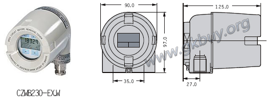

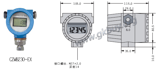

ÍâÐγߴçͼ
¡¡¡ó CZWB230-Ex
¡¡¡ó CZWB230-Ex.W

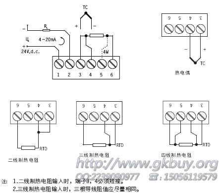

½ÓÏßͼ
