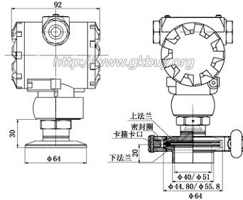

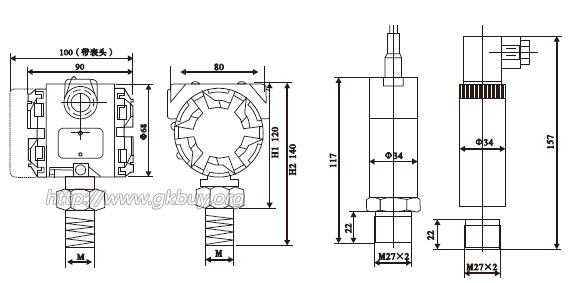

¿¨¹¿½Ó¿ÚÍâÐγߴç

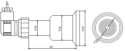

ÆëƽĤÍâÐγߴç

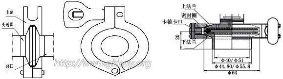

ÏÖ³¡°²×°Í¼
¿¨¹¿ÊµÎïͼ
