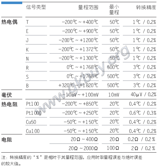

ÊäÈëÐźÅÀàÐͺÍÁ¿³Ì·¶Î§Ò»ÀÀ±í

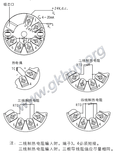

½ÓÏßͼ
¡¡¡¡ CZWB110¡¢CZWB120¡¢CZWB130½ÓÏßͼ

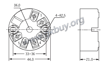

ÍâÐγߴçͼ
