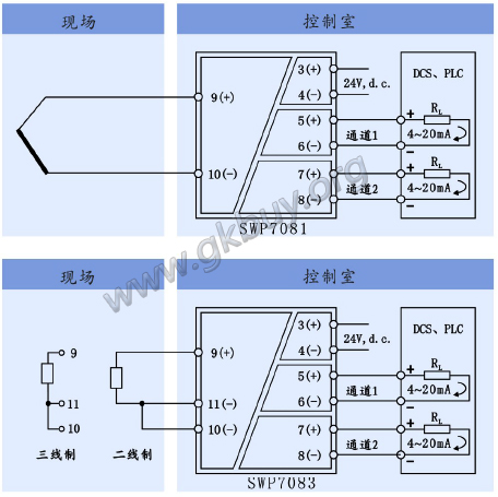

SWP-7000ϵÁÐÈȵçż/Èȵç×è¸ôÀëζȱäËÍÆ÷£¬½«ÏÖ³¡Èȵçż¡¢ºÁ·üÐźŻòÈȵç×èÐźÅת»»³É4-20mAÐźţ¬¸ôÀë´«Ë͵½¿ØÖÆÊÒ¡£¸Ã²úÆ·ÐèÒª¶ÀÁ¢¹©µç£¬µçÔ´¡¢ÊäÈëºÍÊä³öÈý¸ôÀë¡£
¼¼Êõ²ÎÊý
˵ Ã÷
ͨµÀÊý
Ò»½ø¶þ³ö
µçÔ´
20¡«35VDC
¹¦ºÄ
Ô¼2.4W£¨24VµçÔ´@20mAÊäÈë/Êä³ö£©
ΣÏÕÇøÐźÅÊäÈëÐźÅ
Èȵçż
ÊäÈëÀàÐÍ
Á¿³Ì·¶Î§
B
500¡«1820¡æ
S
-50¡«1769¡æ
K
-50¡«1372¡æ
E
-50¡«1000¡æ
T
-200¡«320¡æ
J
-50¡«1200¡æ
Wre(3-25)
0¡«2300¡æ
¶þÏßÖÆ¡¢ÈýÏßÖÆÈȵç×è
ÊäÈëÀàÐÍ
Á¿³Ì·¶Î§
CU50
-50¡«150¡æ
PT100
-50¡«850¡æ
TP100.1
-50¡«320¡æ
°²È«ÇøÊä³ö
È«¸ôÀë¶þ·4¡«20mA/1¡«5V DC
¸ºÔصç×裺 0¡«800¦¸£¨4¡«20mA£© ¡Ý10K¦¸£¨1¡« 5 V £©
µçÔ´±£»¤
µçÔ´·´Ïò±£»¤
Êä³ö¾«¶È
0.2%F.S
ÎÂ¶ÈÆ¯ÒÆ
0.01%F.S/10¡æ
ÒDZí½á¹¹
ABSËܿǽṹ
ÖØÁ¿
Ô¼150£ç
ÊÊÓÃÏÖ³¡ÐźÅ
Èȵçż¡¢Èȵç×è¡¢ºÁ·üÐźÅ
SWP7081Èȵ翸ôÀëζȱäËÍÆ÷Ñ¡ÐÍ
ÐͺŹæ¸ñ ¸½¼ÓÂë ˵Ã÷
SWP7081 /¡õ /¡õ /¡õ
Èȵ翸ôÀëζȱäËÍÆ÷
ÊäÈëÀàÐÍ /B
B(Á¿³Ì·¶Î§£º500¡«1820¡æ)
/S
S(Á¿³Ì·¶Î§£º-50¡«1769¡æ)
/K K(Á¿³Ì·¶Î§£º-50¡«1372¡æ)
/E E(Á¿³Ì·¶Î§£º-50¡«1000¡æ)
/T
T(Á¿³Ì·¶Î§£º-200¡«320¡æ)
/J
J(Á¿³Ì·¶Î§£º-50¡«1200¡æ)
/W
Wre(3-25) (Á¿³Ì·¶Î§£º0¡«2300¡æ)
ͨµÀ1Êä³öÀàÐÍ /I
ͨµÀ1£º4¡«20mAÊä³ö(°²È«Çø)
/V
ͨµÀ1£º1¡«5 V Êä³ö(°²È«Çø)
ͨµÀ2Êä³öÀàÐÍ /I
ͨµÀ2£º4¡«20mAÊä³ö(°²È«Çø)
/V ͨµÀ2£º1¡«5 V Êä³ö(°²È«Çø)
SWP7083Èȵç×è¸ôÀëζȱäËÍÆ÷Ñ¡ÐÍ
ÐͺŹæ¸ñ
¸½¼ÓÂë
˵Ã÷
SWP7083
/¡õ
/¡õ
/¡õ
Èȵç×è¸ôÀëζȱäËÍÆ÷
ÊäÈëÀàÐÍ
/CU50
Cu50(Á¿³Ì·¶Î§£º-50¡«150¡æ)
/Pt100
Pt100(Á¿³Ì·¶Î§£º-50¡«850¡æ)
/Pt100.1
Pt100.1(Á¿³Ì·¶Î§£º-50¡«320¡æ)
ͨµÀ1Êä³öÀàÐÍ
/I
/V
ͨµÀ2Êä³öÀàÐÍ
/I
/V
