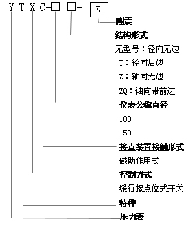

ÐͺÅÑ¡Ôñ
¼¼Êõ²ÎÊý£º
ÐͺŠYTXC-100ZQ-Z YTXC-150ZQ-Z YTXC-100-Z YTXC-150-Z YTXC-100TQ-Z YTXC-150TQ-Z
½á¹¹ÐÎʽ ÖáÏò´øÇ°±ß ¾¶ÏòÎÞ±ß ¾¶Ïò´øÇ°±ß

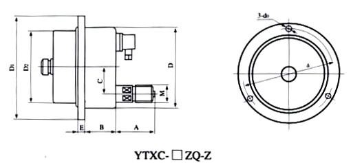

ÍâÐγߴç
ÐͺŠÍâÐγߴçmm
D D1 D2 D3 A B C E d d0 M
YTXC-100-Z 100 120 96 / 44 38 / 12.5 / / M20¡Á1.5
YTXC-100ZQ-Z 100 130 96 / 42 33 34 8.5 118 5.6
YTXC-100TQ-Z 100 125 96 102 44 38 / 9.5 118 5.6
YTXC-150-Z 150 164 136 / 50 44 / 16 / /
YTXC-150ZQ-Z 150 177 136 / 50 43 55 14 165 5.6
YTXC-150TQ-Z 150 177 136 144 50 44 / 18 165 5.6
