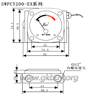

¡¡¡¡SWPCY200-EXÐÍ»îÈûʽ²îѹָʾÆ÷ÊÇÒ»ÖÖÓÃÓڼ໤¹ýÂËÆ÷ÂËÍø¡¢·ÖÀëÆ÷¡¢·§ÃÅ¡¢±ÃºÍÀäÈ´×°ÖõÈÉ豸£¬²â³öÆäǰºóѹÁ¦²î£¬Ò²¿ÉÓÃ×÷¾ÍµØÁ÷Á¿Ö¸Ê¾ºÍ¿ØÖÆ£¬ÓÉÓÚ¼Û¸ñµÍÁ®£¬½áʵÄÍÓñ»¹ã·º²ÉÓã¬CY-200Ö÷ÒªÓ¦ÓÃÓÚ¶Ô²âÁ¿¾«¶ÈÒªÇó²»Ê®·Ö¾«Ãܳ¡ºÏ¡£
Ö÷ÒªÌØÕ÷
¡¡¡¡¡ñ¶Ô×î´óѹÁ¦µÄ¹ýѹ±£»¤
¡¡¡¡¡ñ²îѹ²âÁ¿·¶Î§0-60KPa
¡¡¡¡¡ñ×î´ó¹¤×÷ѹÁ¦8MPa
¡¡¡¡¡ñ¾«¶ÈΪÂú¿Ì¶È5%£¨ÉÏÉý£©
¡¡¡¡¡ñ¹¤×÷½éÖÊζÈ-20¡æ--+60¡æ
¡¡¡¡¡ñ¹¤×÷»·¾³Î¶È-20¡æ--+80¡æ
¡¡¡¡¡ñ¹ý³ÌÁ¬½ÓÂÝË¿G1/4"
¡¡¡¡¡ñÔ¶´«Êä³ö ¸É½Óµã100mA/DC30V
¡¡¡¡¡ñ²ÉÓõ¥ÏòºÍË«Ïòָʾ
¡¡¡¡¡ñ²ÉÓÿ¹Õð²£Á§
¡¡¡¡¡ñ²ÉÓÃÈ«Ììºò·À»¤½á¹¹±ê×¼

ÍâÐγߴç
