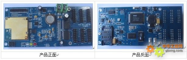

LEDÎÞÏßÒ»Ì忨ͼƬ˵Ã÷£º

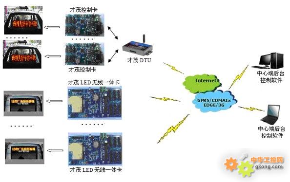

6.1.1µ¥»ú°æÓ¦ÓÃϵͳӦÓÃÁ´½Óͼ
6.1.2µ¥»ú°æÓ¦ÓÃϵͳ×é³É

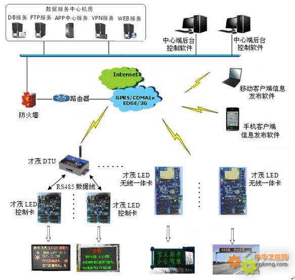

6.2.1ÍøÂç°æC/S¼Ü¹¹Ó¦ÓÃϵͳӦÓÃÁ´½Óͼ
6.2.2ÍøÂç°æC/S¼Ü¹¹Ó¦ÓÃϵͳ×é³É

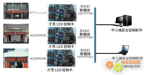

6.3.1 WEB°æB/S¼Ü¹¹Ó¦ÓÃϵͳӦÓÃÁ´½Óͼ
6.3.2 WEB°æB/S¼Ü¹¹Ó¦ÓÃϵͳ×é³É
