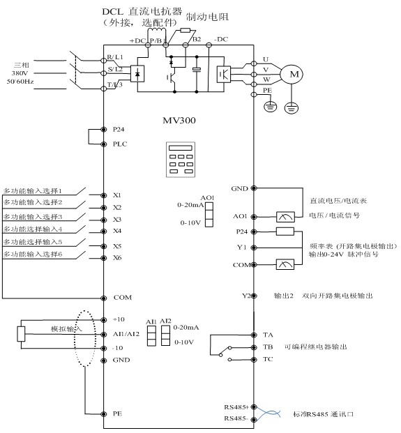

sstab:¸ÅÊö
MV300ϵÁÐʸÁ¿¿ØÖÆÍ¨ÓÃ±äÆµÆ÷²ÉÓÃG/P(ÖØÔØ/ÇáÔØ)ºÏÒ»ÐÎʽ£¬¹ã·ºÓ¦ÓÃÔÚͨÓûúеÅäÌ׺ͽÚÄÜÏîÄ¿ÖС£Æä׿ԽµÄ¿ª»·Ê¸Á¿¿ØÖÆÐÔÄÜ£¬Æë±¸µÄ¸÷ÖÖ×ÜÏßÊÊÅ俨£¬Ê¹µÃMV300ϵÁÐÄܹ»ÊÊÓÃÓÚµ¥´«¶¯ºÍ¶à´«¶¯ÏµÍ³¡£
sstab: ¼¼Êõ¹æ¸ñ
¹¦ÂÊÊäÈë ¶î¶¨µçѹ£¨V£© 3Ïࣺ380V~480V£»µçѹ³ÖÐø²¨¶¯¡À10%£¬¶ÌÔݲ¨¶¯-15%~+10%£¬µçѹʧºâÂÊ<3%£¬»û±äÂÊÂú×ãIEC61800-2ÒªÇó
¶î¶¨ÆµÂÊ£¨Hz£© 50Hz/60Hz£¬²¨¶¯·¶Î§¡À5%
¹¦ÂÊÊä³ö ¹¦ÂÊ·¶Î§ 1.5£­450kW
Êä³öµçѹ£¨V£© ¶î¶¨ÊäÈëÌõ¼þÏÂÊä³ö3Ï࣬0~¶î¶¨ÊäÈëµçѹ£¬Îó²îСÓÚ¡À3%
Êä³öƵÂÊ£¨Hz£© V/F 0.00~3000Hz£¬µ¥Î» 0.01Hz£»Ê¸Á¿¿ØÖÆ650Hz
¹ýÔØÄÜÁ¦ 150%¶î¶¨µçÁ÷1·ÖÖÓ£¬200%¶î¶¨µçÁ÷0.5ÃëÖÓ£¨G£©£»120%¶î¶¨µçÁ÷1·ÖÖÓ£¬150%¶î¶¨µçÁ÷2ÃëÖÓ£¨G£©£»
ÔËÐпØÖÆÌØÐÔ ¿ØÖÆ·½Ê½ ÎÞPG´ÅͨʸÁ¿¿ØÖÆ£¬V/F¿ØÖÆ£¬
×î´óÊä³öƵÂÊ V/F¿ØÖÆ 3000Hz£¬ÆäËû¿ØÖÆ 650Hz
µ÷ËÙ·¶Î§ 1:200£¨ÎÞPG´ÅͨʸÁ¿¿ØÖÆ£©£»
ËÙ¶È¿ØÖƾ«¶È ¡À0.2% £¨ÎÞPG´ÅͨʸÁ¿¿ØÖÆ£©£»
ËٶȲ¨¶¯ ¡À0.3% £¨ÎÞPG´ÅͨʸÁ¿¿ØÖÆ£©£»
ת¾ØÏìÓ¦ <10ms£¨ÎÞPG´ÅͨʸÁ¿¿ØÖÆ£©
ת¾Ø¿ØÖÆ ÎÞPG´ÅͨʸÁ¿×ª¾Ø¿ØÖƾ«¶È7.5%£¬
Æð¶¯×ª¾Ø 0Hz 150%£¨ÎÞPG´ÅͨʸÁ¿¿ØÖÆ£©£¬
²úÆ·¹¦ÄÜ ÖØµã¹¦ÄÜ ·ÉËÙ¸ú×Ù¡¢¹ýת¾Ø/Ƿת¾Ø¼ì²â¡¢×ª¾ØÏÞÖÆ¡¢¶à¶ÎËÙÔËÐС¢¶àÖÖ¼Ó¼õËÙʱ¼äÇл»¡¢×ÔÕû¶¨¡¢SÇúÏß¼Ó¼õËÙ¡¢»¬²î²¹³¥¡¢·çÉÈתËÙ¿ØÖÆ¡¢ÌøÆµÔËÐС¢½ÚÄÜÔËÐС¢PIDµ÷½Ú£¨ÐÝÃß¹¦ÄÜ£©¡¢Ë²Í£²»Í£¡¢ÈýµØÇл»¡¢MODBUSͨѶ¡¢Ï´¹¿ØÖÆ¡¢×ª¾Ø¿ØÖÆ¡¢×ª¾Ø¼°ËÙ¶È¿ØÖÆÄ£Ê½Çл»¡¢×Ô¶¯ÖØÆô¶¯¹¦ÄÜ¡¢Ö±Á÷ÖÆ¶¯¡¢ÄܺÄÖÆ¶¯µÈ£»¼òÒ×PLC¡¢ÅÀÐй¦ÄÜ¡¢2Ì×µç»ú²ÎÊýÇл»
»ù±¾ÆµÂÊ 0.01Hz~3000.0Hz
Æð¶¯ÆµÂÊ 0Hz~60.00Hz
ƵÂÊÉ趨·½Ê½ Êý×ÖÃæ°åÉ趨£¬¶Ë×ÓUP/DNÉ趨£¬ÉÏλ»úͨѶÉ趨£¬Ä£ÄâÉ趨£ºA1/A2/A3£¬¶Ë×ÓÂö³åÉ趨
¼Ó¼õËÙʱ¼ä 0.1~3600.00 µ¥Î»¿ÉÑ¡£¬0.1s£¬s£¬min
ÄܺÄÖÆ¶¯ÄÜÁ¦ 15kw¼°ÒÔϱêÅäÄÚÖÃÖÆ¶¯µ¥Ôª£»18.5¡«75kWÑ¡ÅäÄÚÖÃÖÆ¶¯µ¥Ôª£¬Öƶ¯ÂÊ0.0~100%£»
Ö±Á÷ÖÆ¶¯ÄÜÁ¦ ÆðʼƵÂÊ£º0.00Hz~60.00Hz
ÖÆ¶¯Ê±¼ä£º0.1s~30s
ÖÆ¶¯µçÁ÷£ºHD 0%~100%£¬ND 0%~80%£»°´Õձ䯵Æ÷¶î¶¨µçÁ÷±ê³Æ
¶Ë×Ó¹¦ÄÜ ¿ÉÒ԰β壬Ïê¼û¶Ë×Ó¹¦ÄÜÃèÊö²¿·Ö
±£»¤¹¦ÄÜ Ïê¼û²Î¿¼±£»¤¹¦Äܲ¿·Ö
ÆäËû ЧÂÊ 7.5kW¼°ÒÔϨR93%£»45kW¼°ÒÔϨR95%£»55kW¼°ÒÔÉϨR98%
°²×°·½Ê½ ±Ú¹Òʽ
·À»¤µÈ¼¶ IP20
ÀäÈ´·½Ê½ ·çÀä
»·¾³ ʹÓó¡Ëù ÊÒÄÚ£¬²»ÊÜÑô¹âÖ±É䣬ÎÞ³¾°£¡¢¸¯Ê´ÐÔÆøÌå¡¢¿ÉȼÐÔÆøÌå¡¢ÓÍÎí¡¢Ë®ÕôÆø¡¢µÎË®»òÑηֵÈ
º£°Î¸ß¶È µÍÓÚ1000Ã×£¨1000Ã×ÒÔÉϽµ¶îʹÓã¬Ã¿Éý¸ß100Ã×½µ¶î1%£©
»·¾³ÎÂ¶È -10¡æ~+40¡æ£¨»·¾³Î¶ÈÔÚ40¡æ~50¡æ£¬Çë½µ¶îʹÓã©
ʪ¶È 5%~95%RH£¬ÎÞË®ÖéÄý½á
Õñ¶¯ СÓÚ5.9Ã×/Ãë2£¨0.6g£©
´æ´¢ÎÂ¶È -40¡æ~+70¡æ
