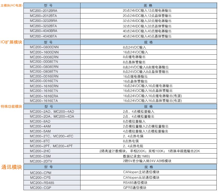

主模块点数:32/64/80
扩展能力:IO点最多512点,特殊功能模块最多扩展8个
特殊功能模块:AD/DA/TC/PT/HC/ESM/CPM/CPS/RS485/CGP/2DTV
程序容量:12K步
基本指令运算速度:0.09us
通讯口:1个RS232,1个RS232/RS485
高速计数:单相6组:2X50KHz,4X10KHz;AB相2组:1X30KHz,1X5KHz
高速脉冲输出:2路独立100KHz
掉电保持:保存范围无限制,电池支持

名称 MC200
I/O 数字I/O点 10输入/6输出、14输入/10输出、20输入/12输出、24输入/16输出、32输入/32输出、40输入/40输出
逻辑最大I/O点
512
最大特殊模块数
8
高速脉冲输出 2×100kHz(仅适用于晶体管输出型)
单相计数通道 6个:2个50kHz /4个10kHz
双相计数通道 2个:1个30kHz/ 1个5kHz
高速计数器频率总和最大值 80kHz
数字滤波功能 X0~X17采用数字滤波,输入滤波常数范围0~60ms
继电器输出点最大电流 电阻负载 2A/1点
8A/4点组公共端
8A/8点组公共端
感性负载 220Vac,80VA
电灯负载 220Vac,100W
晶体管输出点最大电流 电阻负载 Y0、Y1:0.3A/1点
其他:0.3A/1点;0.8A/4点;1.6A/8点
8点以上每增加1点允许总电流增加0.1A
感性负载 Y0、Y1:7.2W/24Vdc;其他:12W/24Vdc
电灯负载 Y0、Y1:0.9W/24Vdc;其他:1.5W/24Vdc
存储器 用户程序 12k步(24kByte)
程序掉电永久保持 是
元件掉电保持最大数量 用户设定(C元件最多能保持200个)
硬件支持以及保持时间 后备电池
软元件资源 定时器 100ms精度:T0~T209
10ms精度:T210~T251
1ms精度:T252~T255
计数器 16位增计数器:C0~C199
32位增减计数器:C200~C235
32位高速计数器:C236~C259
数据寄存器 D0~D7999
局部数据寄存器 V0~V63
变址寻址寄存器 Z0~Z15
特殊数据寄存器 SD0~SD255
辅助继电器 M0~M1999
局部辅助继电器 LM0~LM63
特殊辅助继电器 SM0~SM255
状态继电器 S0~ S991
中断资源 内部定时中断 3个
外部中断 16个
高速计数器中断 6个
串口中断 10个
PTO输出完成中断 2个
插补完成中断 /
经过位置中断 /
电源失电中断 1个
常规 基本指令运行时间 0.09μS
实时时钟 支持(掉电保持至少1年)
模拟电位器 2个/8位精度
通讯 通讯口 PORT0:RS232
PORT1:RS232/RS485
通讯协议 Modbus/自由口/MCbus/编程口协议
访问控制和用户程序保护措施 设置密码类型 上载密码
下载密码
监控密码
子程序密码
禁止格式化
禁止上载 支持
应用指令 实时时钟,时钟指令 有
日期和时钟比较指令 有
浮点数指令 有
定位指令 有
高速IO指令 有
MODBUS和变频器指令 有
读写EEPROM指令 有
控制计算指令 有
字符串指令 无
批量数据处理指令 无
数据表指令 无
运动控制指令 无
输出继电器触点寿命 220Vac/15VA/感性 1秒ON/1秒OFF,320万次
220Vac/30VA/感性 1秒ON/1秒OFF,120万次
220Vac/72VA/感性 1秒ON/1秒OFF,30万次
电源特性 输入电压范围 85Vac~264Vac(正常工作)
