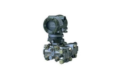

ÐÍ ºÅ£º EJA115ϵÁÐ΢СÁ÷Á¿±äËÍÆ÷
EJA115ÐÍ΢СÁ÷Á¿±äËÍÆ÷ÊÇÒ»¿îÄڲؿװåµÄ²îѹ±äËÍÆ÷£¬ÌرðÊÊÓÃÓÚ²âÁ¿Î¢Ð¡Á÷Á¿£¬È»ºó½«Æäת±ä³É4-20mA DCµÄµçÁ÷ÐźÅÊä³ö¡£
ÄڲؿװåÓÐÁùÖÖÄÚ¾¶£¬·¶Î§´Ó0.508mmµ½6.350mm¡£¿×¾¶µÄÑ¡Ôñ½áºÏ²îѹ±äËÍÆ÷µÄ²îѹ²âÁ¿Á¿³Ì£¬¾Í¿É½øÐдóÁ¿·¶Î§µÄ΢СÁ÷Á¿²âÁ¿¡£
EJAϵÁÐÖ§³ÖBRAINHARTºÍFOUNDATION™ÏÖ³¡×ÜÏß»òPROFIBSUS PAͨÐÅЭÒé¡£
  • ׿ԽµÄÐÔÄܺÍÎȶ¨ÐÔ
EJAϵÁвÉÓõ¥¾§¹èгÕñʽ´«¸Ð¼¼Êõ¡£µ¥¾§¹è¶ÔÓÚѹÁ¦»òζȵı仯²»´æÔÚÖͺóÏÖÏó£¬ÊǷdz£ÀíÏëµÄ²ÄÁÏ¡£µ¥¾§¹èгÕñʽ´«¸ÐÆ÷½«¹ýѹ¡¢Î¶ȱ仯ºÍ¾²Ñ¹Ó°Ï콵Ϊ×îµÍ£¬´Ó¶øÌṩÎÞÓëÂױȵij¤ÆÚÎȶ¨ÐÔ
  • СÐÍÇáÁ¿Éè¼Æ
ÓÉÓÚ²ÉÓÃASIC·Å´óÆ÷Éè¼Æ±ã°ü×°±äС£¬ÒÔ¼°Ä¤ºÐ¹¹ÔìºÍ·¨À¼µÄСÐÍ»¯£¬Õâ¿î»úÐ͵ÄÖØÁ¿½µµ½ÁËÔ­ÓлúÐ͵ÄÒ»°ë¡£ASICÉè¼Æ²»½ö¼õÉÙÁËÁã¼þÊýÁ¿£¬¶øÇÒÌá¸ßÁË·Å´óÆ÷µÄ¿É¿¿ÐÔ¡£
  • ÏÖ³¡×ÜÏßͨÐÅÄÜÁ¦
ÏÖ³¡×ÜÏßÊÇË«ÏòÊý×ÖͨÐÅϵͳ£¬ÊÇÅäÖÃÒÇ±í¿ØÖÆÏµÍ³µÄ¸ïм¼Êõ£¬Í¬Ê±Ò²ÊÇǰ¾°ºÜºÃµÄ¸üл»´ú²úÆ·£¬ÓÃÓÚÌæ»»ÏÖÔÚÏÖ³¡ÒDZíÖй㷺ʹÓõıê×¼4-20mAÄ£ÄâͨÐÅ¡£
EJA115µÄ¹æ¸ñ
EJA115΢СÁ÷Á¿±äËÍÆ÷
LĤºÐ MĤºÐ HĤºÐ
Ë®µ±Á¿ 0.016~7.2l/min 0.022~23l/min 0.07~33l/min
¿ÕÆøµ±Á¿ 0.44~198Nl/min 0.63~635Nl/min 2~910Nl/min
²îѹÁ¿³Ì 1~10kPa
(2~40inH2O)
2~100kPa
(8~400inH2O)
20~210kPa
(80~840inH2O)
¾«¶È ¡À5% ¡À5% ¡À5%
·À»¤µÈ¼¶ IP67£¬NEMA 4X£¬ºÍJIS C0920·À½þÐÍ
·À±¬¹æ¸ñ FM£¬CENELEC ATEX£¬CSA£¬TIIS£¬IECEx
Êä³öÐźŠ4~20mA DC»òFOUNDATION™ÏÖ³¡×ÜÏß»òPROFIBUS PAÁ½ÏßÖÆÊý×ÖͨÐÅ
µçÔ´ BRAINºÍHART: 10.5~42V DC (±¾°²ÐÍ: 10.5~30V DC)
Fieldbus: 9~32V DC (±¾°²Entityģʽ9~24V DC£¬±¾°²FISCOģʽ9~17.5V DC)
»·¾³ÎÂ¶È -40~85¡æ (-40~185¨H) (ÆÕͨÐÍ)
-30~80¡æ (-22~176¨H) (ÄÚ²ØÖ¸Ê¾Æ÷)
¹ý³ÌÎÂ¶È -40~120¡æ (-40~248¨H) (ÆÕͨÐÍ)
×î´ó¹¤×÷ѹÁ¦ 3.5MPa
(500psi)
14MPa
(2000psi)
°²×° 2-inch¹Ü°²×°
½ÓÒº²¿¼þ²ÄÖÊ Ä¤ºÐ SUS316L(ĤƬ: ¹þÊϺϽðC-276)
¿×°å SUS316
ÈÝÊÒ·¨À¼ SUS316
Íâ¿Ç ÂÁºÏ½ð»òSUS316²»Ðâ¸Ö(¿ÉÑ¡)
