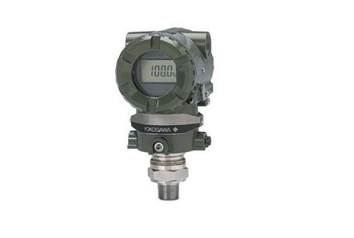

ÐÍ ºÅ£º EJA510/530AϵÁоøÑ¹±äËÍÆ÷
EJAµÄÌØÐÔ
EJA±äËÍÆ÷-׿ԽµÄÐÔÄܺÍÎȶ¨ÐÔ
EJAϵÁвÉÓõ¥¾§¹èгÕñʽ´«¸Ð¼¼Êõ¡£µ¥¾§¹è¶ÔÓÚѹÁ¦»òζȵı仯²»´æÔÚÖͺóÏÖÏó£¬ÊǷdz£ÀíÏëµÄ²ÄÁÏ¡£µ¥¾§¹èгÕñʽ´«¸ÐÆ÷½«¹ýѹ¡¢Î¶ȱ仯ºÍ¾²Ñ¹Ó°Ï콵Ϊ×îµÍ£¬´Ó¶øÌṩÎÞÓëÂױȵij¤ÆÚÎȶ¨
EJA±äËÍÆ÷-СÐÍÇáÁ¿Éè¼Æ
ÓÉÓÚ²ÉÓÃASIC·Å´óÆ÷Éè¼Æ±ã°ü×°±äС£¬ÒÔ¼°Ä¤ºÐ¹¹ÔìºÍ·¨À¼µÄСÐÍ»¯£¬Õâ¿î»úÐ͵ÄÖØÁ¿½µµ½ÁËÔ­ÓлúÐ͵ÄÒ»°ë¡£ASICÉè¼Æ²»½ö¼õÉÙÁËÁã¼þÊýÁ¿£¬¶øÇÒÌá¸ßÁË·Å´óÆ÷µÄ¿É¿¿ÐÔ¡£
EJA±äËÍÆ÷-ÏÖ³¡×ÜÏßͨÐÅÄÜÁ¦
ÏÖ³¡×ÜÏßÊÇË«ÏòÊý×ÖͨÐÅϵͳ£¬ÊÇÅäÖÃÒÇ±í¿ØÖÆÏµÍ³µÄ¸ï м¼Êõ£¬Í¬Ê±Ò²ÊÇǰ¾°ºÜºÃµÄ¸üл»´ú²úÆ·£¬ÓÃÓÚÌæ»»ÏÖÔÚÏÖ³¡ÒDZíÖй㷺ʹÓõıê×¼4-20mAÄ£ÄâͨÐÅ¡£
EJAϵÁÐÌṩÁ½ÖÖÏÖ³¡×ÜÏßģʽ¡¢FOUNDATION™ÏÖ³¡×ÜÏßµÍѹģʽºÍPROFIBUS PAÉ豸£¬ÒÔʵÏÖºáºÓµç»úºÍÆäËû¹©Ó¦É̵Äͬ¹¤×÷¡£ Èí·½Ãæ,EJAϵͳ²ÉÓÃÁ½¸öAI¹¦ÄÜ¿é¼ÆËã²îѹºÍ¾²Ñ¹£¬´Ó¶øÊµÏÖÁé»îµÄÒDZíÅäÖá£
EJA510A/530AµÄ¹æ¸ñ
EJA510A/530AÖ±½Ó°²×°Ê½¾ø¶ÔѹÁ¦ºÍѹÁ¦±äËÍÆ÷
(ÒÔϲâÁ¿½á¹û¾ùΪEJA510AµÄÊý¾Ý)
AĤºÐ BĤºÐ CĤºÐ DĤºÐ
²âÁ¿·¶Î§ 0~200kPa
(0~29psi)
0~2MPa
(0~290psi)
0~10MPa
(0~1450psi)
0~50MPa
(0~7200psi)
²âÁ¿Á¿³Ì 10~200kPa
(1.45~29psi)
0.1~2MPa
(14.5~290psi)
0.5~10MPa
(72.5~1450psi)
5~50MPa
(720~7200psi)
¾«¶È ¡À0.2% ¡À0.2% ¡À0.2% ¡À0.2%
·À»¤µÈ¼¶ IP67£¬NEMA 4X£¬ºÍJIS C0920·À½þÐÍ
·À±¬¹æ¸ñ FM£¬CENELEC ATEX£¬CSA£¬IECEx
Êä³öÐźŠ4~20mA DC»òFOUNDATION™ÏÖ³¡×ÜÏß»òPROFIBUS PAÁ½ÏßÖÆÊý×ÖͨÐÅ
µçÔ´ BRAINºÍHART:10.5~42V DC (±¾°²ÐÍ: 10.5~30V DC)
Fieldbus:9~32V DC (±¾°²Entityģʽ9~24V DC£¬±¾°²FISCOģʽ9~17.5V DC)
»·¾³ÎÂ¶È -40~85¡æ (-40~185¨H) (ÆÕͨÐÍ)
-30~80¡æ (-22~176¨H) (ÄÚ²ØÖ¸Ê¾Æ÷)
¹ý³ÌÎÂ¶È -40~120¡æ (-40~248¨H) (ÆÕͨÐÍ)
×î´ó¹ýѹ 4MPa
(580psi)
4MPa
(580psi)
20MPa
(2900psi)
60MPa
(8500psi)
°²×° Ö±½Ó°²×°/2-inch¹Ü°²×°
½ÓÒº²¿¼þ²ÄÖÊ Ä¤ºÐ ¹þÊϺϽðC-276
¹ý³Ì½ÓÍ· SUS316L£¬¹þÊϺϽðC-276
Íâ¿Ç ÂÁºÏ½ð»òSUS316²»Ðâ¸Ö(¿ÉÑ¡)
EJA510A/530A-Ñ¡Ðͱí
