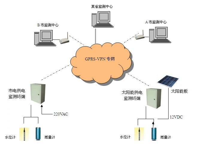

      1¡¢ÏµÍ³×é³É
      ±¾ÏµÍ³Óɼà²âÖÐÐÄ¡¢Í¨ÐÅÍøÂ硢ǰ¶ËÉ豸¡¢²âÁ¿É豸ËIJ¿·Ö×é³É¡£
      ¼à²âÖÐÐÄ£ºÊ¡¼¶¼à²âÖÐÐÄ¡¢Êм¶¼à²âÖÐÐÄÁ½¼¶¹ÜÀí¡£ÓÉ·þÎñÆ÷¡¢Òƶ¯×¨Ïߣ¨GPRSÊý¾Ý´«ÊäÄ£¿é£©¡¢¼à²âϵͳÈí¼þ×é³É¡£
      ͨÐÅÍøÂ磺ÖйúÒÆ¶¯¹«Ë¾ÆÌÉèGPRSÊý¾ÝרÏß¡¢½¨Á¢GPRS-VPNÍøÂç¡£
      ǰ¶ËÉ豸£ºÓêÁ¿Ë®Î»¼à²âÖÕ¶Ë
      ²âÁ¿É豸£ºÓêÁ¿¼Æ£¬Ë®Î»¼Æ¡£

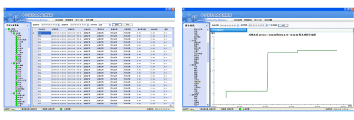

          2.2¡¢¼à²âϵͳÈí¼þÖ÷ÒªÓÐÊý¾ÝÕٲ⡢Êý¾ÝÏÔʾ¡¢Êý¾Ý´æ´¢¡¢Êý¾Ý²éѯ¡¢Ç÷ÊÆ·ÖÎöµÈ¹¦ÄÜ¡£
      3¡¢Í¨ÐÅÍøÂç
      ÖйúÒÆ¶¯¹«Ë¾ÌṩGPRSÍøÂçÆ½Ì¨£¬½¨Á¢Ò»¸öVPN×¨Íø£¬Ìṩһ¸öAPN½ÓÈëµã£¬²¢ÎªÊ¹ÓõÄÿÕÅSIMÊý¾Ý¿¨°ó¶¨Ò»¸ö¹Ì¶¨µÄIPµØÖ·¡£ÍøÂçµÄ±£ÃÜÐÔ¡¢¿É¿¿ÐԸߡ£
      ƽÉý¹«Ë¾Éú²úµÄGPRSÊý¾Ý´«ÊäÄ£¿é¿ÉÒԵǽÖйúÒÆ¶¯¹«Ë¾µÄGPRS-VPN×¨Íø£¬ÔÚÍøÂçÉÏ´«ÊäÊý¾Ý¡£

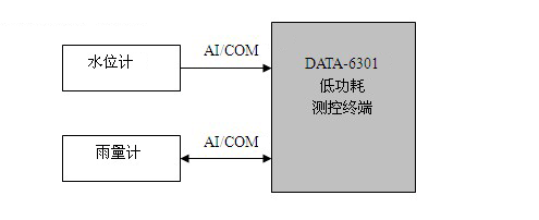

      4¡¢²âµãÉ豸¼°Á¬½ÓʾÒâͼ

      ²éѯ¹¦ÄÜ£º¼à²âϵͳÈí¼þ¿ÉÒÔ²éѯ¸÷ÖÖÀúÊ·¼Ç¼¡£
      ´æ´¢¹¦ÄÜ£ºÇ°¶ËÉ豸¾ß±¸Ìúµç´æ´¢¹¦ÄÜ£¬ÐÅÏ¢µôµç²»¶ªÊ§£»¼à²âÖÐÐÄÊý¾Ý¿â¿ÉÒԼǼËùÓÐÀúÊ·Êý¾Ý¡£
      ·ÖÎö¹¦ÄÜ£ºË®Î»¡¢½µÓêÁ¿µÈÊý¾Ý¿ÉÒÔÉú³ÉÇúÏß¼°±¨±í£¬¹©Ç÷ÊÆ·ÖÎö¡£

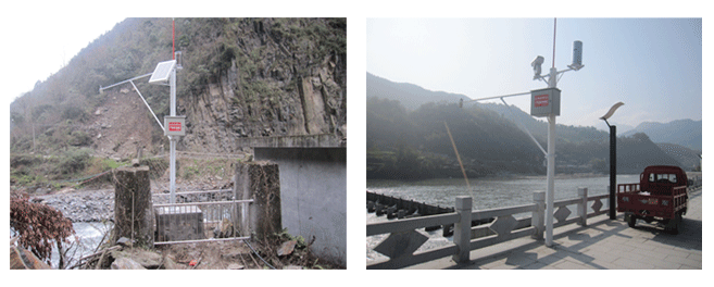

     7¡¢ÏÖ³¡°²×°Í¼Æ¬
