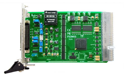

²úÆ·Ãû³Æ£º PXI8603
ÐÍ ºÅ£º PXI8603
¡ù 12λAD¾«¶È£¬500KS/s²ÉÑùƵÂÊ
¡ù µ¥¶Ë16·/²î·Ö8·ģÄâÁ¿ÊäÈë
¡ù AD»º´æ£º8K×ÖFIFO´æ´¢Æ÷
¡ù ADÁ¿³Ì£º¡À10V£¬¡À5V£¬¡À2.5V£¬0¡«10V£¬0¡«5V
¡ù ³Ì¿ØÔöÒæ£º1£¬2£¬4£¬8±¶£¨Ä¬ÈÏ£©»ò1£¬2£¬5£¬10±¶
                »ò1£¬10£¬100£¬1000±¶
¡ù 12λDA¾«¶È£¬1MS/sÄ£ÄâÁ¿Êä³öƵÂÊ
¡ù 2·ģÄâÁ¿Êä³ö£¬ÈÎÒⲨÐη¢Éú
¡ù DA»º´æ£ºÃ¿Â·256K×ÖRAM´æ´¢Æ÷
¡ù DAÁ¿³Ì£º¡À10V£¬¡À5V£¬0¡«5V£¬0¡«10V
¡ù ÿ·¿ÉÖ¸¶¨RAM×öÈÎÒâÑ­»·Êä³öµÄÊý¾Ý
¡ù Êý×ÖÁ¿ÊäÈ룬Êä³ö¸÷8·
