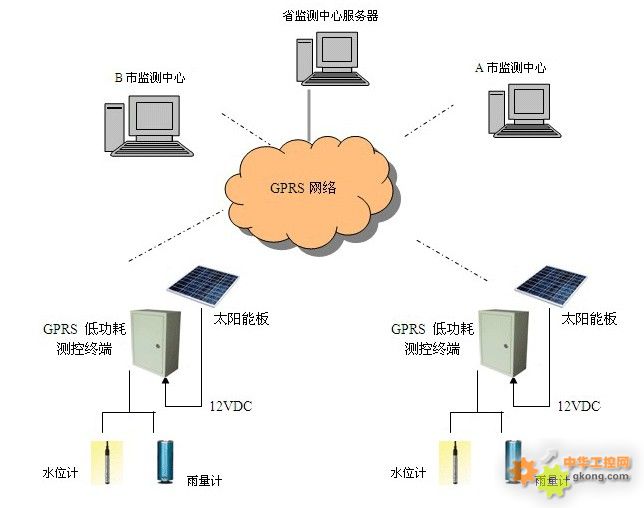

1¡¢ÏµÍ³×é³É
±¾ÏµÍ³Óɼà²âÖÐÐÄ¡¢Í¨ÐÅÍøÂ硢ǰ¶Ë¼à²âÉ豸¡¢²âÁ¿É豸ËIJ¿·Ö×é³É¡£
¼à²âÖÐÐÄ£ºÊ¡¼¶¼à²âÖÐÐÄ¡¢Êм¶¼à²âÖÐÐÄÁ½¼¶¹ÜÀí¡£ÓÉ·þÎñÆ÷¡¢¹«Íø×¨Ïߣ¨»òÒÆ¶¯×¨Ïߣ©¡¢¼à²âϵͳÈí¼þ×é³É¡£
ͨÐÅÍøÂ磺֧³Ö¹«Íø×¨Ïß¡¢VPN×¨Íø¡¢Òƶ¯×¨ÏߵȶàÖÖ×éÍøÄ£Ê½¡£
ǰ¶Ë¼à²âÉ豸£ºÆ½Éý¹«Ë¾GPRSµÍ¹¦ºÄ²â¿ØÖÕ¶Ë
²âÁ¿É豸£ºÓêÁ¿¼Æ¡¢Ë®Î»¼Æ¼°ÆäËüÒDZí±äËÍÆ÷¡£
2¡¢ÖÐÐÄÅäÖÃ
2.1¡¢Ê¡¼à²âÖÐÐÄÉ豸Ö÷ÒªÓÉ·þÎñÆ÷ºÍ¹«Íø×¨Ïß×é³É¡£·þÎñÆ÷Éϰ²×°²Ù×÷ϵͳÈí¼þ¡¢Êý¾Ý¿âÈí¼þ¡¢Ë®Îļà²âϵͳÈí¼þ£¬Ë®Îļà²âϵͳÈí¼þ²ÉÓÃC/S½á¹¹Éè¼Æ£¬Êмà²âÖÐÐľßÓвÙ×÷ȨÏ޵ĹÜÀíÈËÔ±£¬Ö»Òª°²×°·ÃÎʿͻ§¶Ë¼´¿ÉµÇÈë¸Ãϵͳ£¬±£Ö¤ÁËϵͳµÄ°²È«ÐÔ¡£
2.2¡¢Ë®Îļà²âϵͳÈí¼þÊǶÔË®Îļà²âµãÊý¾Ý½øÐнÓÊÕ¡¢»ã×Ü¡¢Í³¼Æ¡¢·ÖÎöµÄÒ»¸öƽ̨£¬¸ÃÈí¼þ¾ß±¸¶¯Ì¬ÊµÊ±¼à²â¡¢ÀúÊ·Êý¾Ý²éѯ¡¢±¨¾¯Êý¾Ý²éѯ¡¢µÇ¼ÈÕÖ¾¼°²Ù×÷ÈÕÖ¾²éѯ¡¢Ê±¶Îͳ¼Æ¡¢ÇúÏß·ÖÎö¡¢Óû§¹ÜÀí¡¢²âµã¹ÜÀí¡¢ÀúÊ·Êý¾Ýµ¼ÈëµÈ¶àÏÄÜ¡£
3¡¢Í¨ÐÅÍøÂç
¼à²âÖÐÐľ߱¸¿í´ø£¨ÀàÐÍ£º¹âÏË¡¢ÍøÏß¡¢ADSLµÈ£©£¬²¢°ó¶¨¹Ì¶¨IP¡£Ç°¶Ë¼à²âÉ豸ʹÓÃBÐÍGPRSµÍ¹¦ºÄ²â¿ØÖÕ¶Ë£¬½ÓÈëµãÃû³Æ£¨APN£©Îªcmnet¡£ÖÐÐÄÊý¾Ý·þÎñÆ÷¿ÉÒÔÓë¶à¸öBÐÍGPRSµÍ¹¦ºÄ²â¿ØÖն˽øÐÐÊý¾ÝͨÐÅ¡£1¸öBÐÍGPRSµÍ¹¦ºÄ²â¿ØÖÕ¶ËÒ²¿ÉÒÔÓë¶à¸öÊý¾ÝÖÐÐĽøÐÐÊý¾ÝͨÐÅ¡£

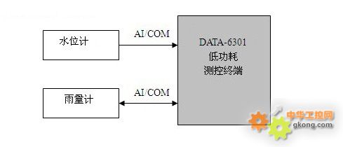

4¡¢Ç°¶Ë¼à²âÉ豸¼°Á¬½ÓʾÒâͼ
4.1¡¢Ç°¶Ë¼à²âÉè±¸ÌØµã£º
      ¡ô²ÉÓó¬µÍ¹¦ºÄÉè¼Æ£¬ºËÐÄÉ豸ѡÓÃGPRSµÍ¹¦ºÄ²â¿ØÖÕ¶Ë£¬´ó´ó¼õÉÙÌ«ÑôÄܹ©µç³É±¾£¬Í¬Ê±½µµÍÊ©¹¤ÄѶȡ£
¡ôÖ§³ÖÓë¶àÖÐÐĽøÐÐÊý¾ÝͨÐÅ¡£
¡ôÌṩÉÏλ»ú¼à¿ØÈí¼þƽ̨£¬Ò²¿Éͨ¹ýÌṩ¶¯Ì¬Á¬½Ó¿â¡¢OPC½Ó¿ÚÈí¼þµÈÐÎʽ֧³ÖÓû§×ÔÐпª·¢Èí¼þϵͳ¡£
¡ôGPRSʵʱÔÚÏß´«ÊäÊý¾Ý£¬¿ÉÉ趨¸÷Ïî¼à²âÊý¾ÝµÄÉÏ¡¢ÏÂÏÞ±¨¾¯Öµ£¬Êý¾ÝÔ½ÏÞʱÖ÷¶¯Éϱ¨¡£
¡ôά»¤·½±ã£¬ÖÕ¶ËÖ§³Ö¾ÍµØ/Ô¶³ÌÉ趨¹¤×÷²ÎÊý£¬Ö§³Ö¾ÍµØ/Ô¶³ÌÉý¼¶É豸³ÌÐò¡£
¡ôÌúÖÆ/²»Ðâ¸Ö·À»¤ÍâÏä¿ÉÑ¡¡£
¡ô¿É¶¨Ê±Îª±äËÍÆ÷¹©µç¡£
¡ô¿ÉÊä³ö¿ª¹ØÁ¿¿ØÖÆÐźţ¬ÊµÏÖÉ豸µÄÔ¶³Ì¿ØÖÆ¡£
¡ô¿É½ÓÈ빤ҵÕÕÏà»ú£¬¶¨Ê±¡¢Òì³£Çé¿ö¶ÔÏÖ³¡½øÐÐÅÄÕÕ£¬½«ÕÕÆ¬·¢Ë͸ø¼à¿ØÖÐÐÄ¡£
     4.2¡¢Á¬½ÓʾÒâͼ

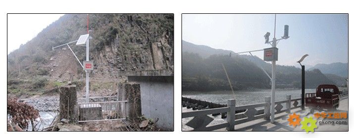

6¡¢ÏÖ³¡°²×°Í¼Æ¬
