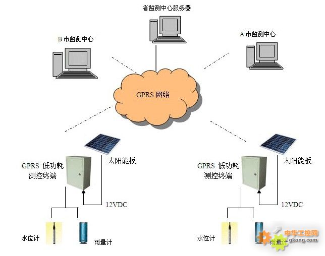

1¡¢ÏµÍ³×é³É
±¾ÏµÍ³Óɼà²âÖÐÐÄ¡¢Í¨ÐÅÍøÂ硢ǰ¶Ë¼à²âÉ豸¡¢²âÁ¿É豸ËIJ¿·Ö×é³É¡£
¼à²âÖÐÐÄ£ºÊ¡¼¶¼à²âÖÐÐÄ¡¢Êм¶¼à²âÖÐÐÄÁ½¼¶¹ÜÀí¡£ÓÉ·þÎñÆ÷¡¢¹«Íø×¨Ïߣ¨»òÒÆ¶¯×¨Ïߣ©¡¢¼à²âϵͳÈí¼þ×é³É¡£
ͨÐÅÍøÂ磺֧³Ö¹«Íø×¨Ïß¡¢VPN×¨Íø¡¢Òƶ¯×¨ÏߵȶàÖÖ×éÍøÄ£Ê½¡£
ǰ¶Ë¼à²âÉ豸£ºÆ½Éý¹«Ë¾GPRSµÍ¹¦ºÄ²â¿ØÖÕ¶Ë
²âÁ¿É豸£ºÓêÁ¿¼Æ¡¢Ë®Î»¼Æ¼°ÆäËüÒDZí±äËÍÆ÷¡£
2¡¢ÖÐÐÄÅäÖÃ

3¡¢Í¨ÐÅÍøÂç
¼à²âÖÐÐľ߱¸¿í´ø£¨ÀàÐÍ£º¹âÏË¡¢ÍøÏß¡¢ADSLµÈ£©£¬²¢°ó¶¨¹Ì¶¨IP¡£Ç°¶Ë¼à²âÉ豸ʹÓÃBÐÍGPRSµÍ¹¦ºÄ²â¿ØÖÕ¶Ë£¬½ÓÈëµãÃû³Æ£¨APN£©Îªcmnet¡£ÖÐÐÄÊý¾Ý·þÎñÆ÷¿ÉÒÔÓë¶à¸öBÐÍGPRSµÍ¹¦ºÄ²â¿ØÖն˽øÐÐÊý¾ÝͨÐÅ¡£1¸öBÐÍGPRSµÍ¹¦ºÄ²â¿ØÖÕ¶ËÒ²¿ÉÒÔÓë¶à¸öÊý¾ÝÖÐÐĽøÐÐÊý¾ÝͨÐÅ¡£

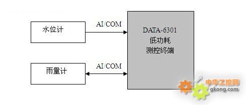

     4.2¡¢Á¬½ÓʾÒâͼ

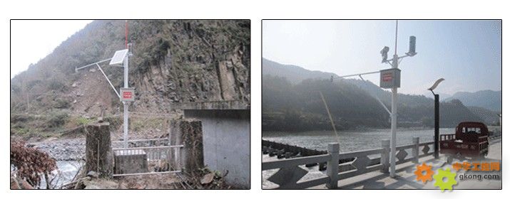

6¡¢ÏÖ³¡°²×°Í¼Æ¬
