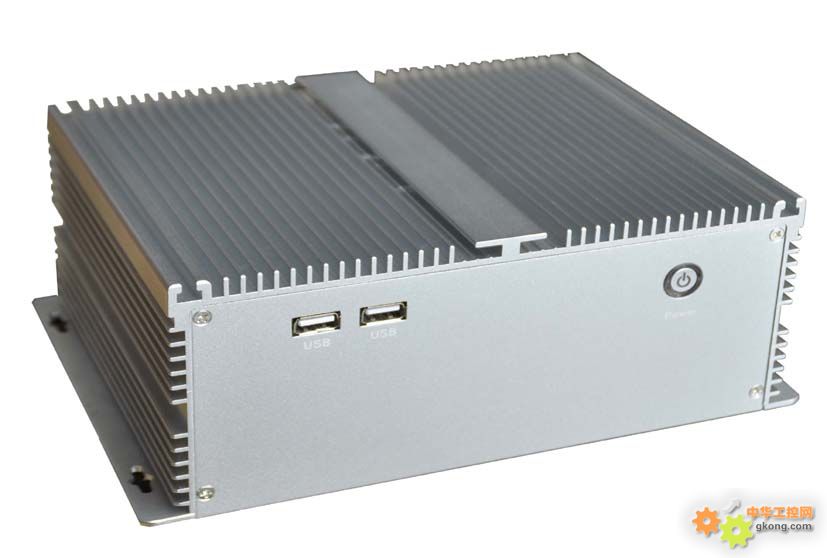

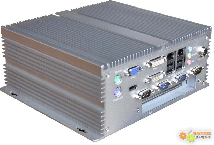

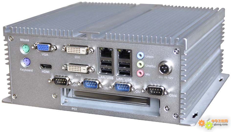

²úÆ·Ãû³Æ£º ǶÈëʽ¹¤¿Ø»úI5 BOX-7514
ÐÍ ºÅ£º BOX-7514
ǶÈëʽ¹¤¿Ø»úi5/i7 CPU¹¤¿Ø»ú£¬
²úÆ·»ù±¾¹æ¸ñ£ºBOX-7514ÎÞ·çÉȹ¤¿Ø»ú i5
ϵͳ
CPU   £º Intel® Core&8482; i5-2410M  2.3GHz´¦Àí
ϵͳÄڴ棺DDR¢ó SODIMM£¬×î´ó16 GB
À©Õ¹½Ó¿Ú£º MINI-PCIx1¡¢Ò»¸ö32λPCI¼¼À©Õ¹²Û
ÏÔʾ: 2¸öDVI-IÊý×ÖÏÔʾ£¬1¸öVGA¡¢1¸öHDIM¸ßÇå½Ó¿Ú
¼üÅÌ / Êó±ê£ºPS/2¼üÅÌ&Êó±ê
ÒÔÌ«Íø£º10/100/1000Base-TX RJ-45 ½Ó¿Ú¡Á2
SSD£ºType ¢ò CF ¿¨²å²Û¡Á 1
Çý¶¯´ÅÅÌÆ÷£º2¡Á2.5" ³¬±¡ HDD Bay
´®¿Ú£ºRS-232¡Á3£¬RS-232/422/485¡Á1
ÒôƵ£ºMic-in /Phone/Line in
USB£ºUSB 2.0 ¶Ë¿Ú ¡Á 6£¨Íⲿ4¸ö¡¢»úÏäÄÚ²¿2¸ö£©
ϵͳ¿ØÖÆ£ºµçÔ´¿ª¹Ø¡Á 1
LED ָʾµÆ£ºµçԴָʾµÆ¡Á1£¬HDDָʾµÆ¡Á1
¿´ÃŹ·¶¨Ê±Æ÷£º¿É±à³Ì³¬Ê±Öжϻòϵͳ¸´Î»
µçÔ´£º
DCÊäÈ룺ÄÚÖÃDC-DC ת»»Æ÷£¨Ä¬ÈÏ£©
         ÊäÈëµçѹ£º+12VDC
ACÊäÈ룺ÍâÖõçÔ´ÊÊÅäÆ÷£¨¿ÉÑ¡£©
         ÊäÈëµçѹ£º100VAC¡«240VAC@50¡«60Hz
²Ù×÷ϵͳ£ºWindows 7£¬Windows XP£¬Windows 2000£¬Windows XP Embedded
¿ÉÑ¡½Ó¿Ú£º8λGPIO¡¢²¢¿Ú
½á¹¹
¹¹Ô죺ÂÁ¼·ÐÍÍâ¿Ç£¬÷¢ÖåÉ¢ÈÈÉè¼Æ
ÑÕÉ«£ºÒøÉ«ÂÁÐͲÄ+ÒøÉ«Ãæ°å
°²×°£º±Ú¹Òʽ°²×°£¬Ì¨Ê½°²×°
³ß´ç:   220mm£¨³¤£© x 230mm£¨¿í) x 95mm£¨¸ß£©
ÖØÁ¿£º3.5kg
»·¾³
¹¤×÷ζȣº
-15¡ãC ~ 70¡ãC (5¡ãF ~ 149¡ãF)¨CIntel I7-620M 2.66GHz - CFD
-15¡ãC ~ 70¡ãC (5¡ãF ~ 140¡ãF)¨CIntel I7-620M 2.66GHz - HDD
´¢´æÎ¶ȣº-20¡ãC ~ 75¡ãC (-4¡ãF ~ 158¡ãF)
´¢´æÊª¶È£º5~90%@40¡ãC£¬ÎÞÀäÄý
Õñ¶¯£º
5 ~ 500Hz / Ëæ»ú/ÔËÐÐ״̬£¨CFD£©
5 ~ 500Hz / Ëæ»ú/ÔËÐÐ״̬£¨ÄÚÖÃHDDÄ£¿é£©
³å»÷£º
50 g ·åÖµ¼ÓËÙ¶È£¨³ÖÐø11ms£©£¨CFD£©
20 g ·åÖµ¼ÓËÙ¶È£¨³ÖÐø11ms£©£¨ÄÚÖÃHDDÄ£¿é£©
EMC£ºCE /FCC A¼¶£¬UL
¹¤¿Ø»ú¶©¹ºÐÅÏ¢
±àºÅ ˵Ã÷
BOX-7514/ ÎÞ·çÉÈǶÈëʽ¹¤¿Ø»ú£¬Intel® Core i7/i5,2¸öǧÕ×ÒÔÌ«Íø,4xCOM, 6xUSB,ÒôƵ¡¢DCµçÔ´ÊÊÅäÆ÷£¬DC12V/10A 120W/DC12V  5W
¹«Ë¾Ãû³Æ£º º¼ÖݺêÍØ¿Æ¼¼ÓÐÏÞ¹«Ë¾
µç »°£º 0571 56773665-814 / ÓáÓÀÁÖ
ÊÖ»ú£º 13023633790
µØ Ö·£º º¼ÖÝÊÐÎ÷ºþÇøÎĶþ·328ºÅ¸»Àö¿Æ¼¼´óÏÃa×ù1628-1635
ÓÊ ±à£º 310000
Ö÷ Ò³£º http://www.hotou.com.cn
