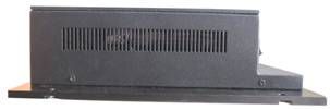

²úÆ·Ãû³Æ£º ¹¤ÒµÆ½°åµçÄÔÉϼÜʽ15´ç
ÐÍ ºÅ£º PPHC-150DT
Æ· ÅÆ£º 1448
²úÆ·¹æ¸ñ£ºPPHC-150DT ÉϼÜʽƽ°åµçÄÔ
15´çLCDÏÔʾÆÁ£¬ÁÁ¶È¡¢¶Ô±È¶È¿Éµ÷½Ú£¬²¢¾ßÓдý»ú½ÚÄÜģʽ¡£ÅäÖõÍÎÂÓ²ÅÌ£¬²úÆ·¹¤×÷ζȿÉÒÔ´ïµ½£­20¡æÒÔÏ¡£³¬±¡ÐÍÉè¼Æ£¬Ö»ÓÐ6¹«½ï¡£ÏȽøµÄ½á¹¹Éè¼Æ£¬ÏµÍ³°²×°Áé»î·½±ã¡£°²×°·½Ê½¼æÈÝÃæ°åÐÍ¡¢±Ú¹Òʽ¡¢±ê×¼ÉϼÜʽ
²úÆ·ÌØÐÔ£º
»úÏä:ΪÓÅÖÊÂÁºÏ½ð³ÉÐÍ£¬ÅçÍ¿¸ßκæÆá±£»¤
Ãæ°å:10mmºñ¸ßÇ¿¶ÈÂÁºÏ½ðÃæ°å£¬¾­À­Ë¿Ó²ÖÊÑô¼«Ñõ»¯
ÏÔʾ:15²ÊÉ«TFT LCDÏÔʾÆ÷£¬·Ö±æÂÊ1024¡Á768£¬VGA½Ó¿Ú
ÏÔʾ¿ØÖÆ:ÁÁ¶È¡¢¶Ô±È¶Èµ÷½Ú£¬¾ßÓдý»ú½ÚÄÜģʽ
CPU:µÍ¹¦ºÄP4¼¶±ðAtom 1.6GCPU
ϵͳÄÚ´æ:1G»ò¶à»ò2G¿ÉÑ¡ DDR2
HDD: 8G SSD¹Ì̬ӲÅÌ»ò2.5´çÓ²ÅÌ
ÒôƵ½Ó¿Ú£ºMIC-IN¡¢Line IN¡¢SPK-OUT
ÍøÂç½Ó¿Ú£º2¸öRJ-45,10/100Mbps
SSD£º8G¹Ì̬ӲÅÌ
I/O¿Ú£º¶þ¸öUSB¿Ú¡¢Ëĸö´®¿Ú¡¢PS/2¼üÅÌ/Êó±ê½Ó¿Ú£¬VGA½Ó¿Ú
À©Õ¹²Û£ºÖ§³ÖÀ©Õ¹2¸öPCI¿¨
µçÔ´£º12V 7AÊÊÅäÆ÷ ´øPFC¹¤ÒµµçÔ´
ͨ·çÓëÉ¢ÈÈ£ºÀûÓûúÏä±íÃæ×ÔȻɢÈÈ
ÍâÐͳߴ磺488 mm£¨¿í£©¡Á350mm£¨¸ß£©¡Á86mm£¨ºñ£©
ÖØÁ¿£º5kg(¾»ÖØ)
¹¤×÷ζȣº-20¡æ--70¡æ
´¢´æÎ¶ȣº-20¡æ--80¡æ
Ïà¶Ôʪ¶È£º 5%--90%£¬40¡æÎÞ½á¶
