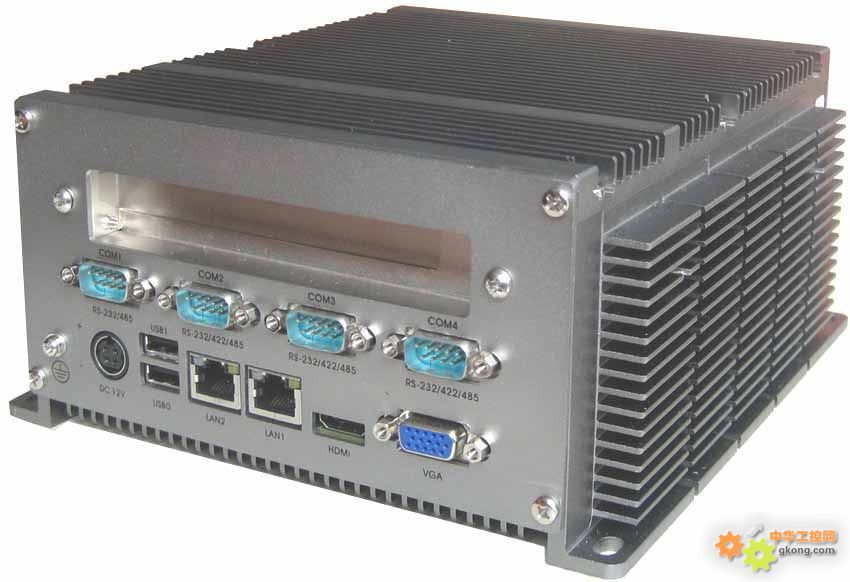

²úÆ·Ãû³Æ£º Ë«ºË6´®¿ÚÎÞ·çÉȹ¤¿Ø»ú BOX-6116
ÐÍ ºÅ£º BOX-6116
Æ· ÅÆ£º 1448
*°åÔØIntel Core 2 DuoË«ºË P8600 (2.4GHz/2M) CPU
*²ÉÓÃIntel®82GM45+Intel®82801IBM(ICH9-M)оƬ×éÉè¼Æ¸ßÐÔÄÜ¡¢¸ß¿É¿¿¡¢Ãâ·çÉȵĹ¤Òµ¼¶
*Äڴ棺²ÉÓÃDDR3 ϵͳÄÚ´æ
*Íø¿Ú£º2¸öǧÕ×ÒÔÌ«ÍøÂç¶Ë¿Ú£¬2¸ö10/100/1000MbsÍøÂç¿ØÖÆÆ÷£¨RTL8111D£©,Ö§³ÖÍøÂçÒýµ¼Æô¶¯(PXE)         ÍøÂ绽ÐÑ(WOL)¹¦ÄÜ
* ¼¯³ÉIntelµÚ5´úͼÐÎýÌå¼ÓËÙÆ÷ÏÔ¿¨4500MHD¡¢Ó¢Ìضû® ÊÓÆµÓÅ»¯¼¼ÊõÒÔ¼°¸ß´ï 533MHz µÄͼÐκËÐÄ          ¿ÉÌá¸ßͼÐκÍÈýάäÖȾÐÔÄÜ£¬Í¬Ê±ÊµÏÖ¸ßÇåÊÓÆµ²¥·Å£»²ÉÓÃDVMT5.0¼¼Êõ·ÖÅäÏÔ´æ ¸ßÇåHDMI 1080i½Ó¿Ú
*USB:8¸ö¸ßËÙ USB 2.0 ¶Ë¿Ú¡¢
*COM£º6¸ö COM ¿Ú£¨3¸öRS-232 3¸öRS-/422/485£©
*PCI:1¸öPCIÀ©Õ¹²Û,·½±ã²å¸÷ÖÖÀàÐÍPCI¿¨
* PS/2 ¼üÅÌ/Êó±ê½Ó¿ÚµÈ¡£Ö§³Ö 2.5 ´ç¸ßËÙ SATA Ó²ÅÌÒÔ¼° CF ¿¨À©³ä²å²Û£¬×îеÄ
*À©Õ¹1¸öPCI²ÛµÄBOX  ½Ó¿ÚÌṩ¸üµ¯ÐÔµÄÊý¾Ý´¢´æ×°Öãº
*12VµçÔ´ÊäÈ룬֧³Ö¿´ÃŹ·¿ØÖÆÆ÷¹¦ÄÜ£¬²¢Ìṩ×ÀÉÏ¡¢±Ú¹Ò
*¿ÉÓÚ£­20¡æ¡«£«65¡æ£» µÄ¿íη¶Î§ÏÂÁãÔëÒôµÄÕý³£ÔË×÷
ÌØÐÔ£º
*»úÏäÑÕÉ«£ºîѽð»ÒÉ«
*»úÏä²ÄÖÊ£ºÈÅÖÊÂÁºÏ½ð
*´¦ÀíÆ÷£º°åÔØIntel Core 2 DuoË«ºË P8600 (2.4GHz/2M) CPU
*оƬ×飺Intel®82GM45+Intel®82801IBM(ICH9-M)оƬ×éÉè¼Æ¸ßÐÔÄÜ  ¸ßÇåHDMI 1080i½Ó¿Ú
*ϵͳÄڴ棺DDR3±ê×¼ÅäÖÃ1.0GB ϵͳÄÚ´æ(×î´ó¿ÉÀ©4.0GB)
*1Ìõ200Pin DDR3 SO-DIMMϵͳÄÚ´æÀ©³ä²å²Û;
*Ö÷°åÄÚ´æ×î´óÈÝÁ¿¿ÉÀ©³äµ½4.0GB
*Ó²ÅÌ£º°åÔØ±Ê¼Ç±¾SATA  320G Ó²ÅÌ
*BIOS£º8Mb  AMI BIOS
* I/OÈð¿Ú£º
* USB:8 x USB
* ÏÔʾ£º1 x VGA  1 x ˫ͨµÀ24-bit LVDS
* À©Õ¹£º1 x PCI À©Õ¹²Û
* 1 x KB/MS
* ´®¿Ú£º6¸öCOM¿Ú £¨3xRS-232,3xRS-232/422/485£©
* GPIO:4·Êý×ÖÁ¿ÊäÈë/Êä³ö
* Íø¿¨£º2 x RJ-45(2x 10/100/1000MbpsÍøÂç¿ØÖÆÆ÷)
* Éù¿¨£ºLine_Out,MIC_IN, 5.1ÉùµÀ
* ´æ´¢É豸£º1x2.5¨• SATAÅÌλ 1x CF À©Õ¹²Û
* À©Õ¹×ÜÏߣºÒ»¸ö±ê×¼µÄMini PCI-E x 1 ×ÜÏß½Ó¿Ú
            Ò»¸ö±ê×¼µÄPCI-104 ×ÜÏß½Ó¿Ú
* ¿´ÃŹ·£º Ò»¸ö±ê×¼µÄMini PCI-E x 1 ×ÜÏß½Ó¿Ú
* µçÔ´£ºDC_IN 6V~24V
* ¹¤×÷ζȣº-20¡æ¡«60¡æ
* ´æ´¢Î¶ȣº-40¡æ¡«80¡æ
* ζȣº5%¡«90%,·ÇÄý½á״̬
* ³ß´ç£º195¡Á209¡Á95mm(W¡ÁD¡ÁH)
µÍ¹¦ºÄ¹¤¿Ø»úÓ¦ÓÃÐÐÒµ£ºÄܹ»ÌṩÍêÕûµÄ¿ØÖƺÍͨѶ¹¦ÄÜ£¬·Ç³£ÊʺÏÓ¦ÓÃÓÚÆû³µµç×Ó¡¢Êý×Öµç×Ó/¹ã¸æ¹ã¸æÅÆ (DSA)¡¢Ò½ÁƱ£½¡ÓüÆËã»ú¡¢²©ÞÄ/ÓÎÏ·»ų́¡¢ÒÔ¼°·Éº½ÐÅÏ¢ÓéÀÖϵͳµÈǶÈëʽ²úÒµ¡£
