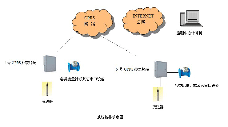

    1¡¢ÏµÍ³×é³É
    GPRSÎÞÏß³­±íÓɳ­±íÖÐÐÄ¡¢Í¨ÐÅÍøÂç¡¢ÏÖ³¡³­±íÉ豸¡¢ÏÖ³¡¼ÆÁ¿²âÁ¿¼°¿ØÖÆÉ豸ËIJ¿·Ö×é³É¡£
    ³­±íÖÐÐÄ£ºÓÉÖÐÐÄ·þÎñÆ÷¡¢ÉÏλ»ú³­±íÈí¼þµÈ×é³É¡£
    ͨÐÅÍøÂ磺¹«Íø¿í´ø£¨¹Ì¶¨IP£©+ ÖйúÒÆ¶¯GPRSÍøÂ磬֧³ÖÆäËü³£ÓÃ×éÍøÐÎʽ¡£
    ÏÖ³¡³­±íÉ豸£ºGPRS³­±íÖÕ¶Ë£¨Êе繩µç£©¡£²»¾ß±¸Êе繩µçÌõ¼þµÄÏÖ³¡£¬¿ÉÑ¡ÓÃÌ«ÑôÄܹ©µç+GPRSµÍ¹¦ºÄ²â¿ØÖÕ¶Ë£¬»ò×Ô¹©µçGPRS΢¹¦ºÄ²â¿ØÖÕ¶Ë¡£
    ÏÖ³¡¼ÆÁ¿²âÁ¿¼°¿ØÖÆÉ豸£º¸÷ÖÖÁ÷Á¿¼Æ¡¢¸÷Àà±äËÍÆ÷¡¢PLCÉ豸µÈ¡£

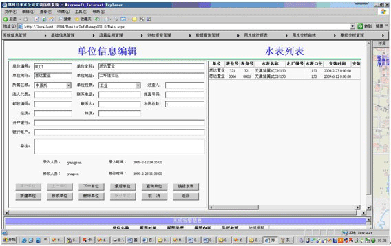

    Èí¼þ²ÉÓÃB/S½á¹¹Éè¼Æ£¬¾ß±¸ÏµÍ³ÐÅÏ¢¹ÜÀí¡¢»ù´¡ÐÅÏ¢¹ÜÀí¡¢Êý¾Ý²éѯ¹ÜÀí¡¢Í³¼Æ±¨±í¡¢·ÖÎöÇúÏß¡¢¸ß¼¶·ÖÎö¹ÜÀíµÈ¹¦ÄÜ£¬Ò²¿É¸ù¾ÝÓû§ÐèÒªÐ޸ĻòÔö¼Ó¹¦ÄÜ¡£
---Èí¼þ¿ª·¢¹¤¾ß--

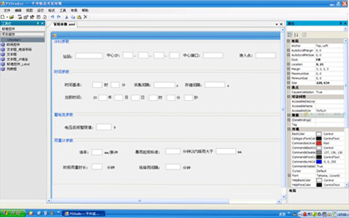

    ÒÔÏÂΪƽÉý×é̬±à¼­»·¾³Õ¹Ê¾£¬Æ½Éý×é̬Èí¼þÊÇÆ½Éý¹«Ë¾×ÔÖ÷Ñз¢µÄ×é̬Èí¼þ¡£¸÷Óû§µÄ³­±íÈí¼þ¾ùÊÇÔÚ´Ë×é̬Èí¼þµÄ»ù´¡Éϱ༭Íê³ÉµÄ¡£
--Èí¼þ½çÃæÕ¹Ê¾--

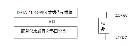

    ¢ñ¡¢ÏÖ³¡¼ÆÁ¿ÒDZíÊä³öÐźÅΪ232»ò485´®¿ÚÊý×ÖÐźš£

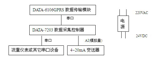

    ¢ò¡¢ÏÖ³¡¼ÆÁ¿ÒDZí»ò±äËÍÆ÷Êä³öΪ´®¿Ú¼°4-20mAÄ£ÄâÁ¿Ðźš£
    ¢ñ.1¡¢ÏÖ³¡¼ÆÁ¿ÒDZíÊä³öÐźÅΪ232»ò485´®¿ÚÊý×ÖÐźŵÄÖ÷ÒªÅäÖãº
    DATA-6106 GPRSÊý¾Ý´«ÊäÄ£¿é£º
    ²úÆ·¹¦ÄÜ£º½«´®¿Ú½ÓÊÕµ½µÄÊý×ÖÐźţ¬Í¨¹ýGPRSÍøÂç´«Êäµ½ÖÐÐÄ·þÎñÆ÷ÉÏ¡£
    ÆäËüÅä¼þ£¨¿ª¹ØµçÔ´¡¢¿Õ¿ª¡¢²å×ù¡¢½ÓÏß¶Ë×ӵȣ©£º1Ì×
    ½ðÊô·À»¤Ï䣺1Ì×
    ¢ñ.2¡¢ÏÖ³¡É豸ԭÀíʾÒâͼ
    ¢ò¡¢ÏÖ³¡¼ÆÁ¿ÒDZí»ò±äËÍÆ÷Êä³öΪ´®¿Ú¼°4-20mAÄ£ÄâÁ¿ÐźŵÄÖ÷ÒªÅäÖãº
    ¢ò.1¡¢DATA-6106GPRSÊý¾Ý´«ÊäÄ£¿é£º1Ì×
    DATA-7203Êý¾Ý²É¼¯¿ØÖÆÆ÷£º1Ì×
    ²úÆ·¹¦ÄÜ£º¾ß±¸¶àÏÄÜ£¬ÔÚ±¾ÏµÍ³ÖÐÖ÷Òª²É¼¯Á÷Á¿ÒÇ±í¼°4-20mAÊä³öµÄ±äËÍÆ÷Êý¾Ý£»Í¬Ê±¾ß±¸8λÊýÂëÏÔʾ£¬¿ÉÏÖ³¡²ì¿´¡£
    ½ðÊô·À»¤Ï䣺1Ì×
    ¢ò.2¡¢ÏÖ³¡É豸ԭÀíʾÒâͼ
