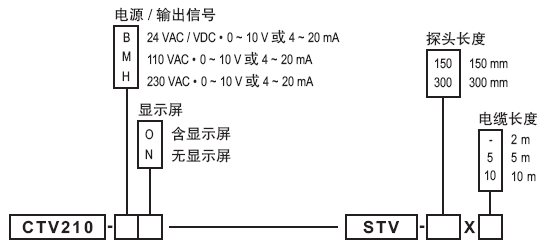

CTV210ÈÈÏß·çÁ¿·çËÙ²âÁ¿ÒÇÑ¡Ðͱí:

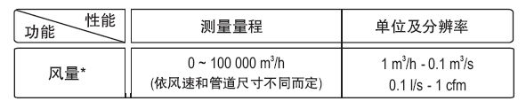

·çÁ¿¹¦ÄÜ:
200ϵÁбäËÍÆ÷¿ÉÊä³öÁ½×éÄ£ÄâÐźŴËÁ½×éÊä³öÐźŶÔÓ¦ÏÔʾÆÁÉÏÏÔʾµÄÁ½ÐвâÁ¿²ÎÊý ◦ Óû§¿É×ÔÐÐÉèÖÃÊÇ·ñÆô¶¯Ä£ÄâÐźÅÊä³ö, Êä³ö¿ÉÒÔ·çËÙ, ·çÁ¿ºÍÎÂ¶È ◦

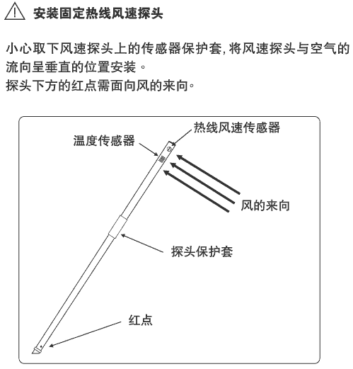

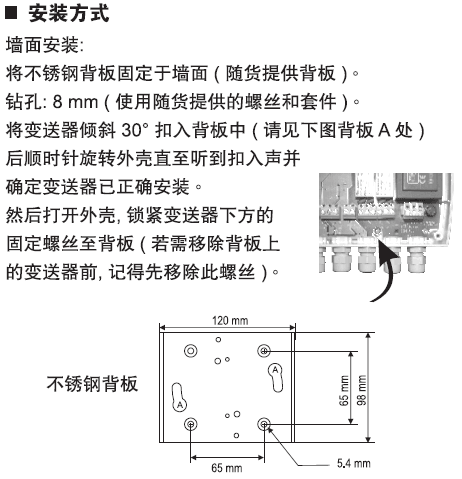

CTV210ÈÈÏß·çÁ¿·çËÙ²âÁ¿Òǰ²×°¼ò½é:
