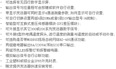

CP300²îѹʽ·çÁ¿·çËÙ±äËÍÆ÷ÌØµã¼ò½é:
-  ²îѹÁ¿³Ì:0~+10Pa...0~¡À10000Pa(¾ßÌå¸ù¾ÝÐͺŲ»Ò»Ñù¶ø¶¨);
-  ·çËÙÁ¿³Ì:2~100m/s;
-  µçÔ´¹©Ó¦:24VAC/VDC,115VAC,230VAC;
-  ÆäËü¼ÆËã²ÎÊý:·çËÙ,·çÁ¿(Ñ¡¹º);

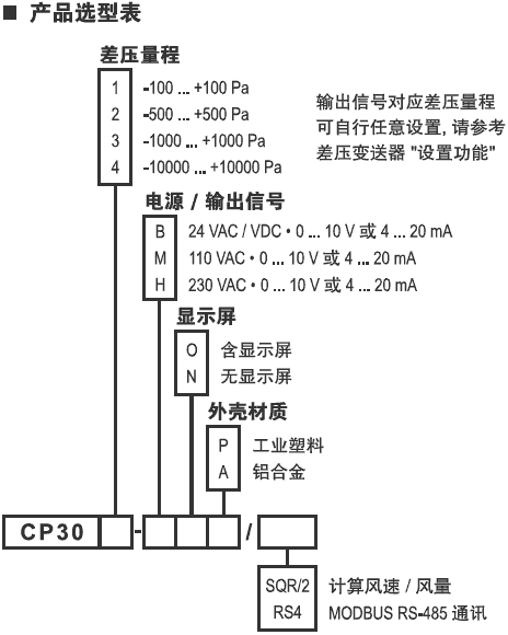

CP300²îѹʽ·çÁ¿·çËÙ±äËÍÆ÷Ñ¡Ðͱí:
CP300²îѹʽ·çÁ¿·çËÙ±äËÍÆ÷²ÎÊý¼ò½é:
²úÆ·ÐͺŠCP301 CP302 CP303 CP304
Á¿³Ì -100~+100Pa -500~+500Pa -1000~+1000Pa -10000~+10000Pa

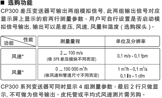

CP300²îѹʽ·çÁ¿·çËÙ±äËÍÆ÷ÆäËü¹¦ÄÜ(¿ÉÑ¡):
¹¦ÄÜ Á¿³Ì ·Ö±æÂÊ
·çËÙ 2~100m/s(¸ù¾ÝÐͺÅ) 0.1m/s
·çÁ¿ 0~100000m3/h 1m3/h
