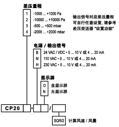

CP200¶à¹¦Äܲîѹ·çÁ¿·çËÙ±äËÍÆ÷Ñ¡ÐÍͼ:

²úÆ·ÐͺÅ
CP201 CP202 CP203 CP204
Á¿³Ì -1000~+1000Pa -10000~+10000Pa -500~+500mbar -2000~+2000mbar
¾«¶È ¡À1%¶ÁÊý¡À2Pa ¡À1%¶ÁÊý¡À2mmH2O ¡À1%¶ÁÊý¡À2mbar ¡À1%¶ÁÊý¡À2mbar
¹ýѹ 25000Pa 7000mmH2O 1400mbar 3000mbar
µ¥Î» Pa£¬InWg£¬mmHg£¬mbar£¬mmH2O mbar£¬InWg£¬mmHg£¬KPa£¬PSI
Êä³ö 2¸öÄ£ÄâÊä³ö(0~10V»ò4~20mA)£¬2¸ö¼ÌµçÆ÷Êä³ö£¬2¸ö±¨¾¯LED£¬·äÃùÆ÷
ÊÊÓû·¾³ ¿ÕÆø»òÖÐÐÔÆøÌå
ÏÔʾ
¿ÉÑ¡ÔñÓÐÎÞ2ÐÐÏÔʾ
ͨѶ RS232
Íâ¿Ç ABS
·À»¤µÈ¼¶ IP65

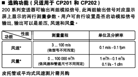

CP200¶à¹¦Äܲîѹ·çÁ¿·çËÙ±äËÍÆ÷Ñ¡¹º¹¦ÄÜ:
¹¦ÄÜ Á¿³Ì ·Ö±æÂÊ
·çËÙ(CP201£¬CP202) 3~100m/s(¸ù¾ÝÐͺÅ) 0.1m/s
·çÁ¿(CP201£¬CP202) 0~100000m3/h 1m3/h
