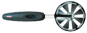

ÖÐÒ¶ÂÖ·çËÙ̽ͷ ( Ò¶ÂÖÖ±¾¶ Ø 70 mm )
HE 70 0.3 ~ 3 m/s ¡À3 % ¶ÁÖµ ¡À 0.1 m/s 0.1 m/s
3.1 ~ 35 m/s ¡À1 % ¶ÁÖµ ¡À 0.3 m/s 0.1 m/s
-20 ~ +80 ¡ãC ¡À0.3 ¡ãC ( ÔÚ +20 ¡ãC ) 0.1 ¡ãC

´óÒ¶ÂÖ·çËÙ̽ͷ ( Ò¶ÂÖÖ±¾¶ Ø 100 mm )
HE 100 0.25 ~ 3 m/s ¡À3 % ¶ÁÖµ ¡À 0.1 m/s 0.01 m/s

HE100
Ò¶ÂÖʽ·çËÙ̽ͷ¦µ100mm
·çËÙ:0.2~35m/s
·çÁ¿:0~99999m3/h

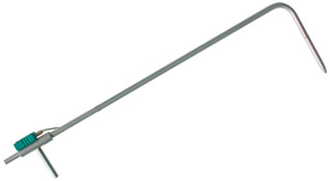

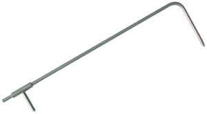

LÐÍÆ¤ÍйÜ
(ÐͺÅ:TPL-XX-YYYY)
XX-ƤÍйÜÖ±¾¶
YYYY-ƤÍйܳ¤¶È
LÐÍÆ¤ÍйÜ
ÄÚº¬ÈȵçżÎ¶Ȳ¹³¥
(ÐͺÅ:TPL-XX-YYYY-T)
XX-ƤÍйÜÖ±¾¶
YYYY-ƤÍйܳ¤¶È
SÐÍÆ¤ÍйÜ
ÄÚº¬ÈȵçżÎ¶Ȳ¹³¥
(ÐͺÅ:TPS-XX-YYYY-T)
XX-ƤÍйÜÖ±¾¶
YYYY-ƤÍйܳ¤¶È

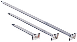

ƽ¾ùʽ·çËÙ²âÆ¬
(ÐͺÅ:DEBIMO-YYYY)
YYYY-²âƬ³¤¶È
¿É¶©×öËùÐ賤¶È

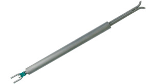

AMI300¶à¹¦ÄÜ·çÁ¿·çËÙÒÇ¿ÉÑ¡¹ºÈȵçżKÐÍζÈ̽ͷ:
ÐͺÅ/²úÆ·ÓÃ; ²úÆ·¹æ¸ñ ²úƷͼƬ
SKG150
ͨÓÃÐÍζÈ̽ͷ
Á¿³Ì:-50~+250¡æ
̽ͷ³¤¶È:150mm
¾íʽµçÀ³¤¶È:2.4m
SKG250
ͨÓÃÐÍζÈ̽ͷ
Á¿³Ì:-50~+250¡æ
̽ͷ³¤¶È:250mm
¾íʽµçÀ³¤¶È:2.4m
SKA110
»·¾³¿ÕÆøÎ¶È̽ͷ
Á¿³Ì:-40~+80¡æ
̽ͷ³¤¶È:110mm
SKA150
»·¾³¿ÕÆøÎ¶È̽ͷ
Á¿³Ì:-50~+250¡æ
̽ͷ³¤¶È:150mm
¾íʽµçÀ³¤¶È:2.4m
SKC150
±íÃæÎ¶È̽ͷ
Á¿³Ì:-50~+250¡æ
̽ͷ³¤¶È:150mm
¾íʽµçÀ³¤¶È:2.4m
SKCL150
±íÃæÎ¶È̽ͷ
Á¿³Ì:-50~+250¡æ
̽ͷ³¤¶È:150mm
¾íʽµçÀ³¤¶È:2.4m
SKCL¡æ150
±íÃæÎ¶È̽ͷ
Á¿³Ì:-50~+250¡æ
̽ͷ³¤¶È:150mm
¶¥¶Ëת½Ç90¡ãµ¯ÐÔ±¡Æ¬
¾íʽµçÀ³¤¶È:2.4m
SKP150
²åÈëʽζÈ̽ͷ
Á¿³Ì:-50~+250¡æ
̽ͷ³¤¶È:150mm
¾íʽµçÀ³¤¶È:2.4m

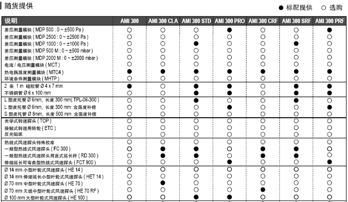

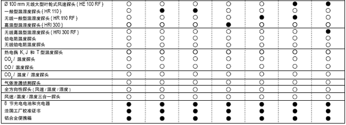

AMI300¶à¹¦ÄÜ·çÁ¿·çËÙÒÇËæ»õÌṩ˵Ã÷:
