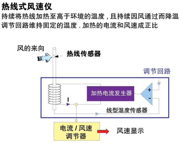

VT100SÈÈÏßÊÖ³Ö·çÁ¿·çËÙÒÇϵ·¨¹úKIMO¹«Ë¾Ô­×°½ø¿Ú,Ö÷Òª¹¤×÷Ô­ÀíÊdzÖÐø½«ÈÈÏß¼ÓÈÈÖÁ¸ßÓÚ»·¾³µÄζÈ,ÇÒ³ÖÐøÒò·çͨ¹ý¶ø½µÎÂ,µ÷½Ú»ØÂ·Î¬³Ö¹Ì¶¨µÄζÈ,¼ÓÈȵĵçÁ÷ºÍ·çËÙ³ÉÕý±È.

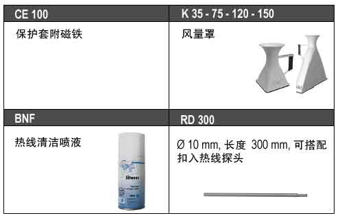

VT100SÈÈÏßÊÖ³Ö·çÁ¿·çËÙÒÇ¿ÉÑ¡¹ºÅä¼þ:
ÖÐÐͱãЯÏä
(ÐͺÅ:VTE)
ÂÁºÏ½ð±ãЯÏä
(ÐͺÅ:VTA100)
