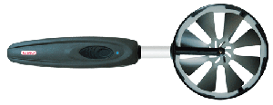

ÈÈÏß·çËÙ̽ͷ ·çËÙ:m/s¡¢fpm¡¢Km/h
ζÈ:¡æ,¨H
·çÁ¿:m3/h¡¢cfm¡¢L/s¡¢m3/s
0.15~30.0m/s
-20~+80¡æ
0~99999m3/h
¡À3%µÄ¶ÁÖµ
¡À0.2¡æ
3%µÄ¶ÁÖµ
0.1m/s
0.1¡æ
1m3/h
