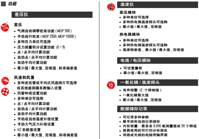

‧´óÐÍLCDÀ¶É«±³¹âÊý×ÖºÍͼÐÎÏÔʾÆÁ
‧¶àÁ¿³Ì»¥»»Ê½²îѹģ¿é(¡À500Pa...¡À2,000mbar)
‧»¥»»Ê½ËÄͨµÀÈȵçżÎ¶ÈÄ£¿éºÍ˫ͨµÀµçÁ÷/µçѹģ¿é
‧¿É¼Ç¼8000±Ê²âÁ¿ÖµºÍ50¸öȺ×é
‧´îÅ䯤Íйܻòƽ¾ùʽ²âƬ²âÁ¿·çËÙ(2~100m/s)
‧Ò»Ñõ»¯Ì¼Ì½Í·:0~1000ppm

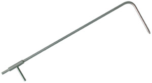

LÐÍÆ¤ÍйÜ
(ÐͺÅ:TPL-XX-YYYY)
XX-ƤÍйÜÖ±¾¶
YYYY-ƤÍйܳ¤¶È
LÐÍÆ¤ÍйÜ
ÄÚº¬ÈȵçżÎ¶Ȳ¹³¥
(ÐͺÅ:TPL-XX-YYYY-T)
XX-ƤÍйÜÖ±¾¶
YYYY-ƤÍйܳ¤¶È

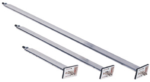

ƽ¾ùʽ·çËÙ²âÆ¬
(ÐͺÅ:DEBIMO-YYYY)
YYYY-²âƬ³¤¶È
¿É¶©×öËùÐ賤¶È
