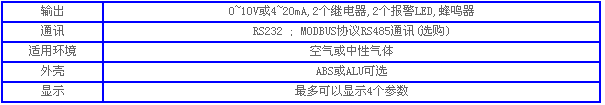

- ±äËÍÆ÷ͬʱÏÔʾ1µ½4ͨµÀ²âÁ¿²ÎÊý(¿É×ÔÐÐÉèÖÃ);
- 4ÏßʽÁ½×é4¡«20mA»ò0¡«10VÊä³öÐźſɵ÷;
- Á½×é¼ÌµçÆ÷Êä³ö6A/230VACºÍRS232´®¿ÚÊä³ö;
- Á½×é˫ɫLED±¨¾¯µÆºÍ±¨¾¯·äÃùÆ÷;
- Ä£ÄâÊä³öÐźÅ×ÔÐÐÕï¶Ï¹¦ÄÜ;
- ×ÜÏßMODBUSÍøÂ·RS-485ͨѶ(Ñ¡¹º¹¦ÄÜ);
