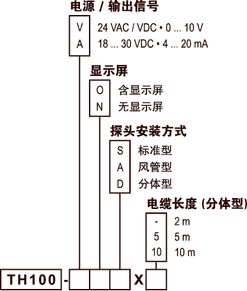

TH100ÎÂʪ¶È±äËÍÆ÷Ñ¡Ðͱí:

²úÆ·¹æ¸ñ ÎÂ¶È Êª¶È
Á¿³Ì 0~50¡æ£¬-20~80¡æ£¬-50~50¡æ£¬0~100¡æ 0~100%RH
µ¥Î» ¡æ£¬ºF %RH
¾«¶È ¡À0.3¡æ(ÔÚ+20¡æ) ¡À2%RH(+15¡æ¡ÜT+25¡æ)
·Ö±æÂÊ 0.1¡æ 0.1%RH
·À»¤µÈ¼¶ IP65
´«¸ÐÆ÷ Êý×ÖCMOSÔª¼þ
Êä³ö 0~10V»ò4~20mA£¨¸ù¾ÝÐͺţ©
ÊÊÓû·¾³ ¿ÕÆø»òÖÐÐÔÆøÌå
Íâ¿Ç ABS
