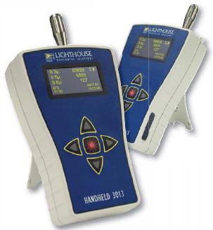

Lighthouse3013ÊÖ³Öʽ¼¤¹âÁ£×Ó/³¾°£Á£×Ó¼ÆÊýÆ÷
ÊÖ³Öʽ3013΢Á£¼ÆÊýÆ÷
ÈË»ú¹¤³ÌѧÉè¼ÆºÍÇáÇÉÍâ¹Û£¬±ãЯʽ΢Á£¼ÆÊýÆ÷3013ÊÇÀ³ÌغÆË¹×îвúÆ·£¬Âú×ãÁ˶ÔÓÚ¸üÇáÇÉ΢Á£¼ÆÊýÆ÷µÄÐèÇó¡£3ͨµÀͬʱ΢Á£¼ÆÊý£¬3013µÄ2.7Ó¢´ç£¨6.8ÀåÃ×£©£¬128¢ª640LEDµÄÆÁÄ»¿ÉÒÔͬʱÏÔʾÀۼƵĺ͵¥¶ÀµÄÁ£×Ó¼ÆÊýÊý¾Ý¡£³äµçµç³Ø¿ÉÒÔ³ÖÐø¹¤×÷8СʱÒÔÉÏ¡£Ó¦ÓÃÀ³ÌغÆË¹Êý¾Ýת»»Èí¼þLMS Xchange¾­ÓÉUSB½Ó¿Ú£¬Êý¾ÝÇáËÉÏÂÔØ¡£
΢Á£¼ÆÊýÆ÷3013׼ȷ¿É¿¿µÄ¼à¶½Á£×ÓλÖ㬼´Ê¹ÊÇΣÏÕµÄË«ÊÖ²Ù×÷Ò²ÄÑÒÔ´ïµ½µÄÇøÓò¡£
 À³ÌغÆË¹ÔÚÉè¼ÆºÍÖÆÔìÉÏÊÇÖµµÃÄãÐÅÀµºÍÓµÓеÄ.
ÌØÕ÷ Óŵã Ó¦ÓÃ
¡¤0.3-10΢Ã׸ÐÓ¦¶È
¡¤0.1Á¢·½Ó¢³ß¨M·ÖÖÓ£¨2.83Éý¨M
   ·ÖÖÓ£©Á÷ËÙ
¡¤3ÖÖ΢Á£Í¬Ê±¹Û¿´
¡¤´ïµ½JIS B 9921ºÍISO21501-4
   ±ê×¼
¡¤ÄÚ²¿Çãб
¡¤ÊµÊ±Êý¾ÝÏÔʾ
¡¤128¢ª64OLEDÆÁÄ»
¡¤¿É²ðж³äµçï®µç³Ø
¡¤1000×éÑù±¾Êý¾Ý´¢´æ
¡¤100¸öÇøÓò±êʶ
¡¤ÏÔʾÓïÑÔÓÐÓ¢Óï ·¨Óï µÂÓï Òâ´ó
   ÀûÓï Î÷°àÑÀÓï
¡¤·ûºÏISO 21501-4 50%¼ÆÊý±ê×¼
¡¤USB½Ó¿Ú
¡¤×°ÖÃÈÝÒ×Á¬½Ó
¡¤ÆÁÄ»Êý¾Ý»º³å¹Û¿´
¡¤ÄÚÖþ¯±¨Æ÷
¡¤ÈÝÒ×ÖðÒ»³éÑù
¡¤ÇáÇÉ¡ªÖ»ÓÐ1.5°õ
¡¤¼òµ¥ÈÝÒ×´¦Àí
¡¤2ÄêµÄ±£ÐÞÆÚ
¡¤Óû§ÓѺýçÃæ
¡¤¹ú¼Ê·þÎñÖ§³Ö
¡¤Óû§µÍ³É±¾
¡¤ISO½à¾»ÊÒ¼à²â
¡¤¹ýÂ˲âÊÔ
¡¤ÊÒÄÚ¿ÕÆøÖÊÁ¿Ñо¿
¡¤Ñ°ÕÒÎÛȾԴ
¡¤ÈÏÖ¤¹ý³Ì
¡¤ÖÊÁ¿±£Ö¤
¡¤ÊÖÌáʽÁ£×Ó²âÁ¿ÒÇ
¼¼Êõ×ÊÁÏ
Á£¾¶·¶Î§
0.3-10΢Ã×
ͨµÀ´óС
±ê×¼£º0.3£¬0.5£¬5.0΢Ã×   ±¸Ñ¡£º£¨¶©µ¥Öй涨£©0.3£¬0.5£¬0.7£¬1.0£¬2.5£¬5.0£¬10.0΢Ã×
¼ÆÊýЧÄÜ
50%@0.3΢Ã×£¬100%΢Á££¾0.45΢Ã×£¨Ã¿JIS B 9921£¬ISO 21501-4£©
Á÷ËÙ
0.1Á¢·½Ó¢³ß¨M·ÖÖÓ£¨2.83Éý¨M·ÖÖÓ£©
¼¤¹âÔ´
¼¤¹â¶þ¼¶¹Ü
Áã¼ÆÊý¶È
<1¼ÆÊý/5·ÖÖÓ(ÿJIS)
У׼
NIST ¸ú×Ù ·ûºÏISO 21501-4
¼ÆÊýģʽ
×Ô¶¯ ·äÃù Ũ¶È
Êý¾Ý´æ´¢
3000×éÑù±¾¼Ç¼£¬Ñ­»·»º´æ(°üÀ¨Î¢Á£ºÍ»·¾³×´Ì¬Êý¾Ý,Íâ¼ÓÇøÓòʱ¼äµÈ)
ͨÐÅģʽ
USB´òÓ¡½Ó¿Ú
Èí¼þÖ§³Ö
LMS Xchange;LMS Express
Ũ¶ÈÏÞÖÆ
4000000Á££¯Á¢·½Ó¢³ß@5%ÖØµþËðʧ
Ũ¶ÈÏÞÖÆ
500,000¸ö/Á¢·½Ó¢³ß@5%ÖØµþËðʧ
±¨¸æ
FS-209E, ISO-14644-1 & EC GMP
±¨¾¯
ÄÚÖÃʽ,¿Éµ÷Õû¾¯±¨·äÃù, ¼ÆÊý¡¢µÍµçÁ¿¡¢´«¸ÐÆ÷¹ÊÕϱ¨¾¯
ÏÔʾÓïÑÔ
Ó¢Óï ·¨Óï µÂÓï Òâ´óÀûÓï Î÷°àÑÀÓï
Íâ¿Ç
Ä£ËܵıûÏ©ëæ-¶¡¶þÏ©-±½ÒÒÏ©
Õæ¿ÕÔ´
ÄÚÖÃË«²ãÕñ¶¯Ä¤±Ã
µç³ØÊÙÃü
8Сʱ³ÖÐø¹¤×÷
³äµçʱ¼ä
2Сʱ
µç³Ø
ÄÚÖÃï®µç³Ø
³ß´ç
4.2Ó¢´ç(³¤)¡Á6.5Ó¢´ç(¿í)¡Á1.9Ó¢´ç£¨¸ß£©[10.5x 16.5 x 4.8 cm]
ÖØÁ¿
1.5°õ£¨0.68ǧ¿Ë£©
»·¾³ÒªÇó
²Ù×÷
ζÈ50¡ãFµ½104¡ãF(10¡ãCµ½40¡ãC);ʪ¶È20%-95%ÎÞÄý½á
´æ´¢
ζÈ14¡ãFµ½122¡ãF(-10¡ãCµ½50¡ãC);ʪ¶È98%ÎÞÄý½á
Åä¼þ
Ëæ»úÅä¼þ
LMS XchangeÊý¾Ý´«ÊäÈí¼þ   CD²Ù×÷ÊÖ²á  USBÁ¬½ÓµçÀÂ
AC²åÍ·  ¾»»¯¹ýÂËÆ÷
±¸Ñ¡Ïî LMS ExpressÈí¼þ  Ó¡Ë¢²Ù×÷ÊÖ²á  ·ÀµÁϵͳ
