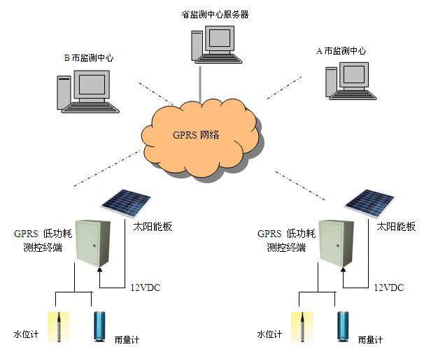

1¡¢ÏµÍ³×é³É
     Ë®ÎÄË®Çé¼à²âÓɼà²âÖÐÐÄ¡¢Í¨ÐÅÍøÂ硢ǰ¶Ë¼à²âÉ豸¡¢²âÁ¿É豸ËIJ¿·Ö×é³É¡£
     ¼à²âÖÐÐÄ£ºÊ¡¼¶¼à²âÖÐÐÄ¡¢Êм¶¼à²âÖÐÐÄÁ½¼¶¹ÜÀí¡£ÓÉ·þÎñÆ÷¡¢¹«Íø×¨Ïߣ¨»òÒÆ¶¯×¨Ïߣ©¡¢¼à²âϵͳÈí¼þ×é³É¡£
     Í¨ÐÅÍøÂ磺֧³Ö¹«Íø×¨Ïß¡¢VPN×¨Íø¡¢Òƶ¯×¨ÏߵȶàÖÖ×éÍøÄ£Ê½¡£
     Ç°¶Ë¼à²âÉ豸£ºÆ½Éý¹«Ë¾GPRSµÍ¹¦ºÄ²â¿ØÖÕ¶Ë
     ²âÁ¿É豸£ºÓêÁ¿¼Æ¡¢Ë®Î»¼Æ¼°ÆäËüÒDZí±äËÍÆ÷¡£

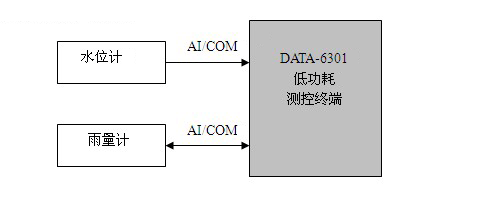

4¡¢Ç°¶Ë¼à²âÉ豸¼°Á¬½ÓʾÒâͼ
     4.1¡¢Ç°¶Ë¼à²âÉè±¸ÌØµã£º
     ¡ô²ÉÓó¬µÍ¹¦ºÄÉè¼Æ£¬ºËÐÄÉ豸ѡÓÃGPRSµÍ¹¦ºÄ²â¿ØÖÕ¶Ë£¬´ó´ó¼õÉÙÌ«ÑôÄܹ©µç³É±¾£¬Í¬Ê±½µµÍÊ©¹¤ÄѶȡ£
     ¡ôÖ§³ÖÓë¶àÖÐÐĽøÐÐÊý¾ÝͨÐÅ¡£
     ¡ôÌṩÉÏλ»ú¼à¿ØÈí¼þƽ̨£¬Ò²¿Éͨ¹ýÌṩ¶¯Ì¬Á¬½Ó¿â¡¢OPC½Ó¿ÚÈí¼þµÈÐÎʽ֧³ÖÓû§×ÔÐпª·¢Èí¼þϵͳ¡£
     ¡ôGPRSʵʱÔÚÏß´«ÊäÊý¾Ý£¬¿ÉÉ趨¸÷Ïî¼à²âÊý¾ÝµÄÉÏ¡¢ÏÂÏÞ±¨¾¯Öµ£¬Êý¾ÝÔ½ÏÞʱÖ÷¶¯Éϱ¨¡£
     ¡ôά»¤·½±ã£¬ÖÕ¶ËÖ§³Ö¾ÍµØ/Ô¶³ÌÉ趨¹¤×÷²ÎÊý£¬Ö§³Ö¾ÍµØ/Ô¶³ÌÉý¼¶É豸³ÌÐò¡£
     ¡ôÌúÖÆ/²»Ðâ¸Ö·À»¤ÍâÏä¿ÉÑ¡¡£
     ¡ô¿É¶¨Ê±Îª±äËÍÆ÷¹©µç¡£
     ¡ô¿ÉÊä³ö¿ª¹ØÁ¿¿ØÖÆÐźţ¬ÊµÏÖÉ豸µÄÔ¶³Ì¿ØÖÆ¡£
     ¡ô¿É½ÓÈ빤ҵÕÕÏà»ú£¬¶¨Ê±¡¢Òì³£Çé¿ö¶ÔÏÖ³¡½øÐÐÅÄÕÕ£¬½«ÕÕÆ¬·¢Ë͸ø¼à¿ØÖÐÐÄ¡£
      4.2¡¢Á¬½ÓʾÒâͼ

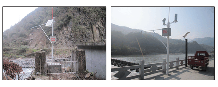

 6¡¢ÏÖ³¡°²×°Í¼Æ¬
