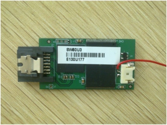

ÐÍ ºÅ£º ¹Ì½Ý SW80SD SATA DOM
Æ· ÅÆ£º 2690
SW80SD(A/B/C£© SATA DOM ¹Ì̬´æ´¢Ä£¿é¹æ¸ñ
²úÆ·ÐͺÅ
SW80SD(A/B/C)S SLC
SW80SD(A/B/C)M MLC
½Ó¿ÚÀàÐÍ
SATAI OR SATAII
SATAI OR SATAII
ÈÝÁ¿
2£¬4, 8, 16G
2£¬4£¬8, 16, 32G
¹æ¸ñ
ÍâÐιæ¸ñ
90 Degree
180 Degree
270 Degree
90 Degree
180 Degree
270 Degree
Á¬½ÓÆ÷ÀàÐÍ
7£«2PIN
 7£«2PIN
ÐÔÄÜ
˳Ðò¶Á£¨MAX£©
60M/s
30M/s
˳Ðòд£¨MAX£©
15M/s
12M/s
4KËæ»úдIO
1000 (³ÖÐø)
  500£¨³ÖÐø£©
4KËæ»úдIO
1500 (Í»·¢)
1000 (Í»·¢)
¿É¿¿ÐÔ
MTBF
>2,000,000 Сʱ
>2,000,000 Сʱ
ÔËÐгå»÷
1500G
1500G
ÔËÐÐÕð¶¯
15G
15G
дÈëÊÙÃü
´óÓÚ5Äê
´óÓÚ3Äê
¶ÁÈ¡ÊÙÃü
ÎÞÏÞÖÆ
ÎÞÏÞÖÆ
¹¦ºÄ
ÊäÈëµçѹ
5V
5V
¹¦ºÄ ¨C ÐÝÃß
30mA
35mA
¹¦ºÄ ¨C ³ÖÐø¶Á
70mA
70mA
¹¦ºÄ ¨C ³ÖÐøÐ´
110mA
160mA
³ß´ç¼°ÖØÁ¿
ÍâÐγߴç
£¨L x W x H£©
35.5 x15.5 x7.5 mm ¨C A
47 x 21 x 5.5 mm ¨C B
35.7x16.3x5.5 mm£­C
47 x 21 x 5.5mm ¨C B
35.7x16.3x5.5 mm£­C
ÖØÁ¿
12g (Max.)
 12g (Max.)
ÔËÐл·¾³
ÔËÐÐζÈ
0 ¨C 70 ¡æ
0 ¨C 70 ¡æ
´¢´æÎ¶È
-25 ¨C 85 ¡æ
-25 ¨C 85 ¡æ
ÔëÒô
0dB
0dB
¹¦ÄÜÑ¡Ïî
ÔËÐÐζÈ
-25-85©bC£¬-40 - 85¡æ
Êý¾Ý°²È«
Çå¿Õ×Ô»Ù
Çå¿Õ×Ô»Ù
¼Ó¹Ì»·¾³
Èý·À´¦Àí£¬µ×²¿Ìî³ä
Èý·À´¦Àí£¬µ×²¿Ìî³ä
