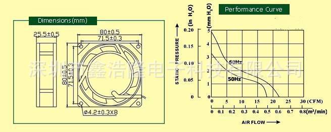

●规格尺寸:80x80x25mm
●品 牌:鑫浩隆
●型 号:8025散热风扇
●轴承结构:S:SLEEVE 含油轴承/也可做滚珠轴承
●电 压:AC/220~240V /110V-120V(可定做)
●功 率:13/11(W)
●频 率:50/60(Hz)
●转 速:2300-2700(R/min)
●风 量:0.49/0.60(M3/min)
●噪 音:29/33(dB-A)
●重 量:250(g)
●包 装:无单独包装盒,普通硬纸箱包装.
●框 架:黑烤漆铝合金压铸防腐、防湿结构;
●风 叶:注塑一次成型,PBT+30%玻线+VO级阻燃剂;
●轴 承:低噪音进口含油轴承;
●绝 缘:漆包线采用B级绝缘,耐温120摄氏度;
●接线方式:引线式(线长25CM)、
●绝缘电阻:500兆欧以上;
●耐电压:漏电流0.5mA.耐电压1500V/1分钟;
●运行电压:220V (电压范围为:185V~245V)
●风扇旋向:从扇叶方向看为逆时针;
●使用环境温度(℃):-10℃~50℃  S:(含油轴承)
●寿 命:工作环境温度40℃ S:(含油轴承)  30000(小时)
