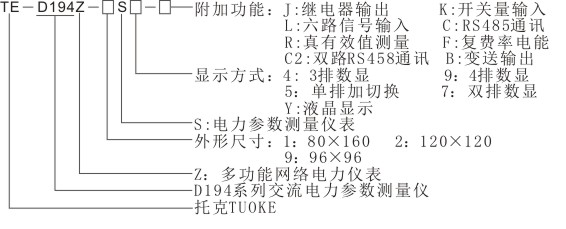

 Ðͺż°º¬Òå
 ¸Å Êö
    TE-D194ZϵÁÐÍøÂçµçÁ¦ÒDZíÓÃÓÚÅäµçϵͳµÄÁ¬Ðø¼àÊÓÓë¿ØÖÆ¡£¿É²âÁ¿¸÷ÖÖ³£ÓõçÁ¦²ÎÊý¡¢ÓÐÎÞ¹¦µçÄÜ¡¢ÐèÁ¿£¬¿É½øÐÐÔ¶¶Ë¿ØÖÆ¡¢Ô½ÏÞ±¨¾¯¡¢²¢ÇÒÓÐÄ£ÄâÁ¿±äËÍÊä³ö¹¦ÄÜ¡£DOÊä³ö¿ÉÓÃÓÚÔ½ÏÞ±¨¾¯»òÔ¶³ÌÒ£¿Ø¡£±¨¾¯µÄÃÅÏÞÖµ¿É³Ì¿ØÉèÖá£ËùÓеÄÊý¾Ý¶¼¿ÉÒÔͨ¹ýRS-485ͨѶ¿ÚÓÃMODBUSЭÒé¶Á³ö£¬¿ª¹ØÁ¿ÊäÈëDI¿ÉÓÃÓÚ¼àÊÓ¿ª¹ØµÄ״̬¡£TE-D194ZϵÁеçÁ¦ÒÇ±í½«¸ß¾«È·µçÁ¿²âÁ¿¡¢ÖÇÄÜ»¯µçÄܼÆÁ¿Óë¹ÜÀíºÍ¼òµ¥ÈË»ú½çÃæ½áºÏÔÚÒ»Æð¡£
