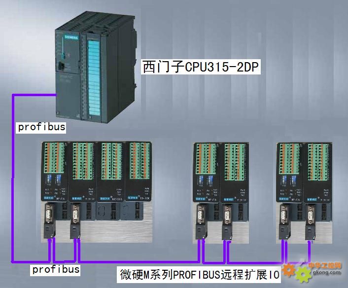

MϵÁÐPROFIBUSÔ¶³ÌÀ©Õ¹IOΪģ¿éʽIO£¬°üÀ¨¿ª¹ØÁ¿ÊäÈëÊä³öºÍÄ£ÄâÁ¿ÊäÈëÊä³ö¡£MϵÁÐÔ¶³ÌIO²úÆ·ÌØµãΪÿÖÖIOÄ£¿é¶¼¿Éµ¥¶À×÷ΪPROFIBUS´Óվģ¿é£¬Í¬Ê±ÓÖ¶¼¿ÉÒÔ×÷ΪIOÀ©Õ¹Ä£¿é¡£Ãæ¶ÔPROFIBUSÕ¾µã·ÖÉ¢¡¢µ¥¸öÕ¾µãIO½ÏÉÙµÄÇé¿ö£¬´Ë²úÆ·ÐԼ۱ȸü¸ß¡£¸Ã²úÆ·¿ÉÒÔ·½±ãµÄ¶ÔÎ÷ÃÅ×ÓS7-300»òS7-400ϵÁÐPLC½øÐÐIOÀ©Õ¹¡£
Ŀǰģ¿éÓÐ16µã¿ª¹ØÁ¿ÊäÈë¡¢16¿ª¹ØÁ¿Êäµã³ö¡¢8µã¿ª¹ØÁ¿ÊäÈë8µã¿ª¹ØÁ¿Êä³ö»ìºÏ¡¢4·ģÄâÁ¿ÊäÈë¡¢6·ģÄâÁ¿Êä³ö¡¢2·ģÄâÁ¿ÊäÈë2·ģÄâÁ¿Êä³ö»ìºÏ¡¢6·Èȵç×裨PT100£©ÊäÈë¡£ÐͺŷÖΪÁ½À࣬DP-XXX£¨´øÓÐPROFIBUS-DP½Ó¿ÚµÄIOÄ£¿é£©£»KIO-XXX£¨ÓÃÓÚÀ©Õ¹ÔÚDP-XXXºóÃæµÄÄ£¿é£©¡£Ã¿¸öDP-XXXºóÃæ×î¶àÀ©Õ¹8¸öKIO-XXXÄ£¿é¡£¾ßÌåÐͺÅÈçÏ£º
