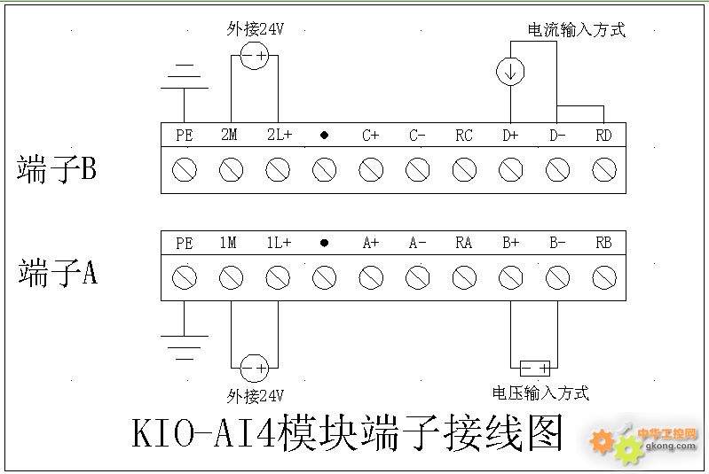

1.        ÐÔÄܲÎÊý
1.1.     Í¨Ñ¶½Ó¿Ú
¡¤       ´øÓÐÀ©Õ¹×ÜÏß½Ó¿Ú£¬¿ÉÈÎÒâÀ©Õ¹ÔÚDP-XXXÄ£¿éºó¡£
1.2.     Ä£ÄâÁ¿ÊäÈëÌØÐÔ
¡¤       ÊäÈëµãÊý£º4£¬·ÖΪA¡¢BÁ½×飬ÿ×é2·
¡¤       ÊäÈëÀàÐÍ£º²î·ÖÊäÈë
¡¤       AD·Ö±æÂÊ£º12λ
¡¤       Á¿³Ì·¶Î§
¡¤       µçѹÊäÈ루µ¥¼«ÐÔ£©£º0-10V, 0-5V,  0-1V, 0-500mV,  0-100mV, 0-50mV
¡¤       µçѹÊäÈ루˫¼«ÐÔ£©£º¡À10V, ¡À5V, ¡À2.5V, ¡À1V, ¡À500mV,  ¡À250mV,   ¡À100mV,¡À50mV,¡À25mV
¡¤       µçÁ÷ÊäÈ룺0~20mA
¡¤       Êý×Ö¸ñʽÊý
¡¤       µ¥¼«ÐÔ£¬È«Á¿³Ì£º0~32000
¡¤       Ë«¼«ÐÔ£¬È«Á¿³Ì£º-32000~32000
¡¤       ÊäÈë·Ö±æÂÊ
¡¤       µçѹÊäÈ루µ¥¼«ÐÔ£©£º2.5 mV(0¡«10VÁ¿³Ì)£¬1.25 mV (0¡«5VÁ¿³Ì)
¡¤       µçѹÊäÈ루˫¼«ÐÔ£©£º2.5 mV(¡À5VÁ¿³Ì)£¬1.25 mV (¡À2.5VÁ¿³Ì)
¡¤       µçÁ÷ÊäÈ룺5¦ÌA (0¡«20mAÁ¿³Ì)
¡¤       Ä£Êýת»»Ê±¼ä£ºÐ¡ÓÚ300us
¡¤       Ä£ÄâÁ¿ÊäÈëÏìӦʱ¼ä£º2ms
¡¤       ¹²Ä£ÒÖÖÆ£º40dB£¬DC to 60Hz
¡¤       ¹²Ä£µçѹ£ºÐźŵçѹ+¹²Ä£µçѹ£¨±ØÐëСÓÚ12V£©
