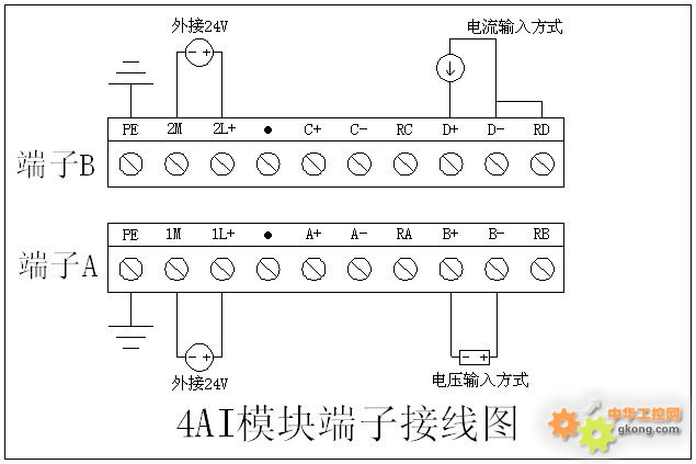

DP-AI4 Ä£ÄâÁ¿ÊäÈëÄ£¿éʹÓÃ˵Ã÷
Ò»¡¢ÐÔÄܲÎÊý
1.1.      Í¨Ñ¶½Ó¿Ú£º
¡¤        ±ê×¼PROFIBUSͨѶ½Ó¿Ú
1.2.      Ä£ÄâÁ¿ÊäÈëÌØÐÔ
¡¤        ÊäÈëµãÊý£º4£¬·ÖΪA¡¢BÁ½×飬ÿ×é2·
¡¤        ÊäÈëÀàÐÍ£º²î·ÖÊäÈë
¡¤        AD·Ö±æÂÊ£º12λ
¡¤        Á¿³Ì·¶Î§
¡¤        µçѹÊäÈ루µ¥¼«ÐÔ£©£º0-10V, 0-5V,  0-1V, 0-500mV,  0-100mV, 0-50mV
¡¤        µçѹÊäÈ루˫¼«ÐÔ£©£º¡À10V, ¡À5V, ¡À2.5V, ¡À1V, ¡À500mV,  ¡À250mV,  ¡À100mV,¡À50mV,¡À25mV
¡¤        µçÁ÷ÊäÈ룺0~20mA
¡¤        Êý×Ö¸ñʽÊý
¡¤        µ¥¼«ÐÔ£¬È«Á¿³Ì£º0~32000
¡¤        Ë«¼«ÐÔ£¬È«Á¿³Ì£º-32000~32000
¡¤        ÊäÈë·Ö±æÂÊ
¡¤        µçѹÊäÈ루µ¥¼«ÐÔ£©£º2.5 mV(0¡«10VÁ¿³Ì)£¬1.25 mV (0¡«5VÁ¿³Ì)
¡¤        µçѹÊäÈ루˫¼«ÐÔ£©£º2.5 mV(¡À5VÁ¿³Ì)£¬1.25 mV (¡À2.5VÁ¿³Ì)
¡¤        µçÁ÷ÊäÈ룺5¦ÌA (0¡«20mAÁ¿³Ì)
¡¤        ²âÁ¿Îó²î£ºÐ¡ÓÚ0.5%
¡¤        Ä£Êýת»»Ê±¼ä£ºÐ¡ÓÚ300us
¡¤        Ä£ÄâÁ¿ÊäÈëÏìӦʱ¼ä£º2ms
¡¤        ¹²Ä£ÒÖÖÆ£º40dB£¬DC to 60Hz
¡¤        ¹²Ä£µçѹ£ºÐźŵçѹ+¹²Ä£µçѹ£¨±ØÐëСÓÚ12V£©
