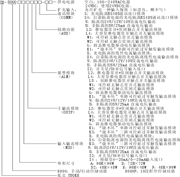

Ò»¡¢Ðͺź¬Òå
×¢Ò⣺TE-8000ÐÍÒDZíÐͺʲÓÉ10²¿·Ö×é³É£¬ÀýÈ磺
TE - 8000 A N X L5 N S4 - F2 24VDC
1     2   3 4 5 6  7 8     9   10
Õâ±íʾһ̨ÒDZí»ù±¾¹¦ÄÜΪTE-8000ÐÍ£¬Ãæ°å³ß´çΪAÐÍ£¨96¡Á96mm£©£¬¶à¹¦ÄÜÊäÈë/Êä³ö£¨MIO £©Ã»Óа²×°Ä£¿é£¬Ö÷Êä³ö£¨OUTP£©°²×°ÏßÐÔµçÁ÷Êä³öÄ£¿é£¬±¨¾¯ALM°²×°L5˫·¼ÌµçÆ÷´¥µãÊä³öÄ£¿é£¬¸¨Öú½Ó¿Ú£¨AUX£©Ã»Óа²×°Ä£¿é£¬Í¨Ñ¶½Ó¿Ú£¨COMM£©×°ÓÐ×Ô´ø¸ôÀëµçÔ´µÄ¹âµç¸ôÀëÐÍRS485ͨѶ½Ó¿ÚS4£»ÓжîÍâÀ©³äµÄÊäÈë¹æ¸ñ£¨F2 ÐÍ·øÉäʽ¸ßÎÂζȼƣ©£»ÒÇ±í¹©µçµçԴΪ24VDCµçÔ´¡£
