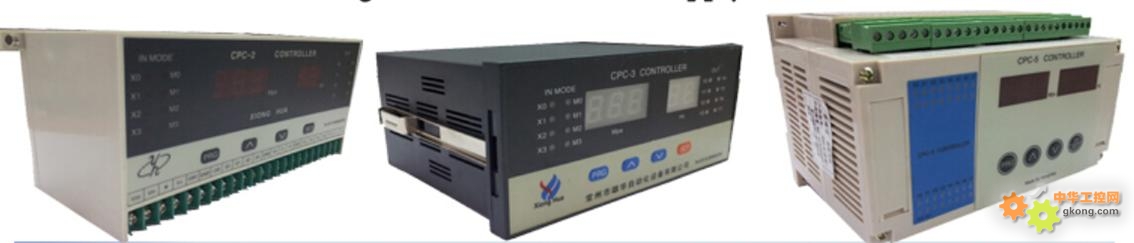

¸ÅÊö
     ÒÔÍù£¬ºãѹ¹©Ë®ÏµÍ³µÄ¿ØÖÆÖÐÐÄͨ³£Óɿɱà³ÌÐò¿ØÖÆÆ÷ºÍѹÁ¦²î´«¸ÐÆ÷×é³É¡£ÕâÖÖ×éºÏģʽ¿É±ä
¹¦ÄÜÉÙ(Ð޸IJÎÊýÐèҪרҵ±à³ÌÈËÔ±)£¬¿ØÖÆËã·¨¼òµ¥£¬ÄÑÒÔÊÊÓ¦¸÷ÖÖ¹©Ë®·½Ê½ºÍÔËÐй¤¿ö¡£¶øÇÒ£¬ÓÉÁ½¸ö¶ÀÁ¢µ¥Ôª¹¹³É£¬Ìå»ý´ó£¬³É±¾¸ß£¬µ÷ÊÔ¸´ÔÓ¡£
CPCϵÁпØÖÆÆ÷ÊÇÒ»ÖÖÐÂÐ͵Ŀɱà³ÌÐò¿ØÖÆÆ÷¡£¿ª·¢ÈËԱϣÍû±¾²úÆ·Ïó±äƵ¹©Ë®µç¿Ø¹ñÖеÄÒ»¸ö"½»Á÷½Ó´¥Æ÷"Ò»ÑùÓ¦Óüòµ¥£¬½ÓÏß·½±ã¡£Ê¹µ÷ÊÔÈËÔ±ºÍÓû§¸ü¿ìµØÀí½â±äƵ¹©Ë®µÄÔ­Àí¡£Ëü°üº¬Á˺ãѹ¹©Ë®µÄÐí¶à¹¦ÄÜ:
¡ö Ë«Ñ¹Á¦É趨£¬Á½ÖÖѹÁ¦Ï໥Çл»£»
¡ö Íⲿˮ³ØÎÞË®±¨¾¯£¬Ë®±Ã³éÕæ¿ÕÎÞË®±¨¾¯£»
¡ö Ð¡Á÷Á¿¹¤×÷·½Ê½¶àÖÖÑ¡Ôñ£»
¡ö Ôö±ÃÑÓʱ£¬¼õ±ÃÑÓʱ£»
¡ö ÄÚÖÃPIDµ÷½Ú¡£
¡ö CPC-5 ¿ØÖÆÆ÷¾ßÓÐ˫ѹÁ¦¿ØÖÆ£¨½ø¡¢³ö¿ÚѹÁ¦£©»¹´øÓÐModbusͨѶЭÒ飨˫¶Ë¿Ú£©£¬Óë´¥ÃþÆÁÁ¬½Óºó£¬¿ÉʵÏÖÔÚ´¥ÃþÆÁÉϽøÐÐ¼à¿ØºÍ²ÎÊýÐ޸ģ»Í¬Ê±ÁíÒ»¸öͨѶ¿Ú¿ÉÒԺ͵çÄÔʵÏÖÔ¶³Ì¼à¿Ø¡£
CPCϵÁпØÖÆÆ÷µÄËùÓвÎÊý¿ÉÒÔÖ±½Ó´ÓÃæ°åÊäÈëÊý×ÖÁ¿£¬²»ÐèÒªÌØÊâÒÇÆ÷»òרҵ±à³ÌÈËÔ±¡£ÍâΧËùÅäµÄÔ¶´«Ñ¹Á¦±í£¬Óë³£¹æµÄѹÁ¦´«¸ÐÆ÷Ïà±ÈÒª¸ü¼Ó½ÚÊ¡³É±¾¡£
¶þ¡¢Ö÷Òª¼¼ÊõÐÔÄܺÍÌØµã
1¡¢ÊäÈ벿·Ö£º
ËÄ·¿ª¹ØÁ¿ÊäÈë(ÎÞÔ´£©£»
һ·ģÄâÁ¿ÊäÈ룬һ°ãÊÇÔ¶´«Ñ¹Á¦±íµç×èÐźţ¨Ò²¿ÉÒÔÊÇ4--20mAµçÁ÷ÐźŻòÕßÊÇ0-5VµçѹÐźš£µçÁ÷¡¢
µçѹÐźÅÊäÈë,ÐèÒªÔÚ¹º»õʱÓèÒÔÑ¡Ôñ£©¡£
2¡¢Êä³ö²¿·Ö£º
   Ò»Â·Ä£ÄâÁ¿Êä³ö(Óɱ䯵Æ÷¹©µç,¿ØÖÆÆ÷µçÔ´Óë±äƵÆ÷µçÔ´ÍêÈ«¸ôÀë)£»
   °Ë·¿ª¹ØÁ¿Êä³ö¡£
3¡¢Êý¾ÝÉ趨²¿·Ö£º
ÏòÓû§¿ª·Å¶à¸ö¿É±à³Ì¹¦ÄÜ£¬Ïê¼û¹¦ÄÜ±í¡£ÕâЩ¹¦Äܰüº¬Á˺ãѹ¹©Ë®ÏµÍ³¸÷ÖÖ¹¤¿öËùÐèµÄ²ÎÊý¡£¸ù¾Ý
ʵ¼Ê¹¤¿ö¶ÔÏàÓ¦¹¦Äܱà³Ì£¬¿É´ïµ½×î¼ÑÔËÐÐÌõ¼þ¡£
4¡¢²Ù×÷²¿·Ö£º¸ù¾Ý¹¦ÄܱíµÄÖ¸µ¼£¬ÎÞÐè¶àÉÙרÃÅ֪ʶ±ã¿É½øÐÐÓû§²ÎÊýµÄÉ趨¡£
5¡¢¿É¿¿ÐÔ£ºÏµÍ³Ó¦ÓøßÐÔÄܵĵ¥Æ¬»ú¼¯³Éϵͳ£¬ÅäºÏ¶Ïµç¼ÇÒä´æ´¢Æ÷£¬ÔËÐÐÐÔÄÜÎȶ¨¿É¿¿¡£¶Ïµç¼ÇÒä²Î
   ÊýÀíÂÛÉϿɱ£³ÖÒ»°ÙÄ꣬¶Áд´ÎÊý³¬¹ýÒ»°ÙÍò´Î¡£
6¡¢Éè¼ÆºÏÀí£ºË®±ÃÊǰ´ÏÈ¿ªÏȹصÄÔ­ÔòÔËÐУ¬¸ººÉ¾ùÔÈ¡£Ð¡Á÷Á¿¹¤×÷·½Ê½Ê¹¹©Ë®ÏµÍ³¸ü¾ßÓÐѹÁ¦Îȶ¨ÐÔ
ºÍÄÜÔ´µÄ½ÚÔ¼¡£
7¡¢CPC—2CPC-5¿ØÖÆÆ÷Êǵװåʽ°²×°£¬CPC-3¿ØÖÆÆ÷ÊÇÃæ°åʽ°²×°£¬Æä¹¦ÄÜûÓÐÈκβîÒì¡£
8¡¢CPC-5¿ØÖÆÆ÷Ö÷ÒªÓÃÓÚÎÞ¸ºÑ¹¹©Ë®É豸¿ØÖÆ£¬Ëû±ÈÆäËüÁ½ÖÖ¿ØÖÆÆ÷¹¦Äܸü¶à£¬Ó¦ÓøüÁé»î
   CPC-5¿ØÖÆÆ÷ÒÔÏÂÌØµã£º
8·¿ª¹ØÁ¿ÊäÈ룬
10·¿ª¹ØÁ¿Êä³ö
Á½Â·Ä£ÄâÁ¿ÊäÈë
1·ģÄâÁ¿Êä³ö£¬
³É±¾¡£
