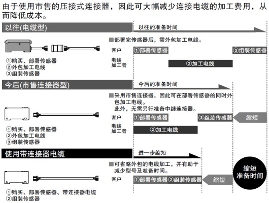

ʹÓÃÊÐÊÛÁ¬½ÓÆ÷Ï÷¼õ¼Ó¹¤×¼±¸Ê±¼ä£¦Î¬»¤ÐͺÅ
ʹÓÃÊÐÊÛÁ¬½ÓÆ÷£¬Òò´Ë¿É´ó·ùÏ÷¼õ¹ºÂò´«¸ÐÆ÷ºóµÄÁ¬½ÓÆ÷¼Ó¹¤·ÑºÍ¼Ó¹¤µÄ×¼±¸Ê±¼ä¡£¿ÉʹÊý×ÖѹÁ¦´«¸ÐÆ÷DP-100ϵÁС¢Î¢Ð͹âµç´«¸ÐÆ÷PM-64ϵÁкÍÁ¬½ÓÆ÷Á㲿¼þͨÓá£

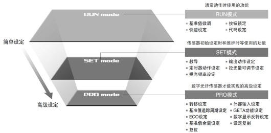

ÀûÓÃÃ÷È·µÄ²Ù×÷ÌåϵʵÏÖ¼òµ¥²Ù×÷
²ÉÓÃÉÏÊÐÒÔÀ´ÆÄÊÜºÃÆÀµÄÊý×ÖѹÁ¦´«¸ÐÆ÷DP-100µÄ²Ù×÷Ìåϵ¡£¸ù¾ÝÉ趨ÄÚÈݵļ¶±ðÃ÷È··ÖΪ¡°RUNģʽ¡±¡¢¡°SETģʽ¡±¡¢¡°PROģʽ¡±3ÖÖ£¬É趨²Ù×÷¼òµ¥Ã÷ÁË¡£

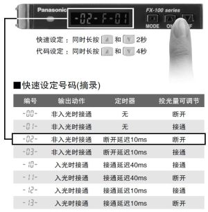

Ò×ÓÚÉèÖõĿìËÙ´úÂëÊäÈ빦ÄÜ [RUNģʽ]
Ö»ÐèÊäÈëÊÂÏÈÉ趨µÄ¡°´úÂë(Êý×Ö)¡±±ã¿ÉÉ趨´«¸ÐÆ÷¡£¼´Ê¹´íÎ󵨱ä¸üÁËÉ趨£¬Ö»ÐèÊäÈë´úÂë¼´¿ÉÁ¢¼´»Ö¸´Õý³£¡£Ê¹Óõ绰ʱҲÄÜͨ¹ý¡°´úÂë(Êý×Ö)¡±Ë³ÀûÈ·ÈÏ¡£¶ÔÓÚº£Íâ¿Í»§Ò²¿ÉÇáËɽøÐм¼ÊõÖ§³Ö¡£

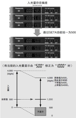

Ïû³ýÈë¹âÁ¿ÏÔʾµÄÆ«²î GETA¹¦ÄÜ [PROģʽ]
¼´Ê¹½øÐÐÏàͬµÄ¼ì²â£¬¸÷¸ö¹âÏË·Å´óÆ÷µÄÊý×Ö»¯ÊýÖµÒ²´æÔÚÆ«²î¡£ËäÈ»¼ì²â±¾ÉíûÓÐÎÊÌ⣬Ҳ»áʹ×÷ÒµÈËÔ±ÓÐËùµ£ÐÄ¡£Í¨¹ýGETA¹¦ÄÜ£¬¿ÉÐÞÕýΪÈÎÒâÖµ£¬Òò´Ë¿ÉÏû³ýÏÔʾÉÏµÄÆ«²î£¬ÇáËÉÖÆ×÷×÷Òµ²½ÖèÊéµÈ¡£

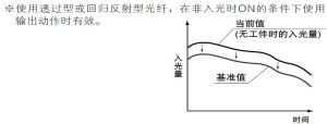

½Úʡά»¤¹¤Ê±£¬×°±¸»ù×¼Öµ×·×ÙÖÜÆÚÉ趨¹¦ÄÜ [PROģʽ]
Ϊ׷×Ù³¤ÆÚµÄ»·¾³±ä»¯(»Ò³¾µÈ)ÒýÆðµÄͶ¹âÁ¿±ä»¯£¬¿É°´ÕÕÈÎÒâÖÜÆÚÈ·ÈÏÈë¹âÁ¿£¬²¢×Ô¶¯¶Ô»ù×¼Öµ½øÐÐÖØÐÂÉ趨¡£´Ó¶øÓÐÖúÓÚ¼õÉÙά»¤¹¤Ê±¡£

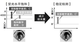

Îȶ¨¼ì²â΢СÎïÌ塢͸Ã÷ÌåµÄͶ¹âÁ¿¿Éµ÷½Ú¹¦ÄÜ [SETģʽ]
½ü¾àÀë¼ì²â¡¢¼ì²â͸Ã÷ÎïÌå»òСÐÍÎïÌåµÈÇé¿öÏ£¬Êܹâˮƽ´ïµ½±¥ºÍʱ£¬¿É¼õÉÙ´«¸ÐÆ÷µÄͶ¹âÁ¿£¬ÒÔʵÏÖÎȶ¨¼ì²â¡£Ê¹ÓøÃÏÄÜ£¬¶ÔÓÚÒÔÍùÐè¸Ä±ä¹âÏ˼°É趨¾àÀë²ÅÄܽøÐеļì²â£¬Ò²¿ÉÇáËɽøÐÐÉ趨¡£´ËÍ⣬ÒÔÍùÖ»¿É°´1¸öµÈ¼¶É趨¼õ¹âÁ¿£¬Èç½ñÔò¿É½øÐÐ3¸öµÈ¼¶£«×Ô¶¯É趨µÄ4ÀàÉ趨¡£ (´Ó2007Äê12ÔÂÉú²úµÄ²¿·ÖÆð¡£)

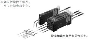

¿É½øÐзÀÖ¹Ï໥¸ÉÈÅ£¦É趨ÖÐÈ·ÈϵÄͶ¹âÉÁ¹â [SETģʽ]
±ê×¼ÐÍFX-101¡õ¡¢³¤¾àÀëÐÍ FX-102¡õ¿É·ÀÏ໥¸ÉÈŵÄ×î¶ą̀Êý·Ö±ðΪ3̨¡¢4̨¡£É趨·À¸ÉÈÅʱͶ¹â»áÉÁ¹â£¬Òò´ËÉ趨µÄ¹âÏËһĿÁËÈ»¡£ÁíÍ⣬²»±ØÏñÒÔǰÄÇÑùÌù½ü°²×°·Å´óÆ÷£¬¼´Ê¹·Å´óÆ÷Ö®¼äÓоàÀëÒ²ÄÜ·¢»ÓÆä¹¦ÄÜ¡£

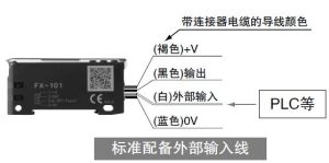

¿É´ÓÍⲿ¶Ô´«¸ÐÆ÷½øÐÐÉ趨 [PROģʽ]
Ͷ¹âÍ£Ö¹¡¢ÏÞ¶¨½Ìµ¼/È«×Ô¶¯½Ìµ¼/2µã½Ìµ¼¡¢ECO¼°Èë¹âÁ¿²âÊÔ¿Éͨ¹ýÍⲿÊäÈë½øÐÐÉ趨¡£´ËÍ⣬¿É´æ´¢Ðè½Ìµ¼µÄ»ù×¼Öµ¡£(×¢1) (×¢1)£º»ùÓÚ2007Äê12ÔÂÉú²úµÄ²úÆ·£¬ÔÚÈë¹âÁ¿²âÊÔ¼°»ù×¼ÖµµÄ´æ´¢2´¦Óе÷Õû¡£

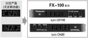

Êý×ÖÏÔʾ·´×ªÉ趨¹¦ÄÜ [PROģʽ]
¿ÉʹÊý×ÖÏÔʾµÄ·½Ïò¸ù¾Ý·Å´óÆ÷µÄ°²×°·½Ïò½øÐз´×ª¡£

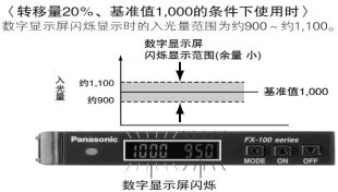

¼ì²âÓàÁ¿Ò»Ä¿ÁËÈ»µÄ»ù×¼ÖµÓàÁ¿É趨¹¦ÄÜ [PROģʽ]
¿É¸ù¾ÝÊý×ÖÏÔʾÆÁµÄÉÁ˸ȷÈÏÏà¶ÔÓÚµ±Ç°Èë¹âÁ¿µÄ»ù×¼ÖµÓàÁ¿¡£

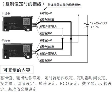

¼õÉÙ¹¤Ê±¡¢ÈËΪ´íÎó É趨¸´Öƹ¦ÄÜ [PROģʽ]
ͨ¹ý½«¹âÏË´«¸ÐÆ÷Öð̨°²×°µ½Ö÷¹âÏË´«¸ÐÆ÷ÉÏ£¬¿Éͨ¹ýÊý¾ÝͨП´ÖÆÖ÷´«¸ÐÆ÷µÄÉ趨ÄÚÈÝ¡£¶Ô¶à¸ö¹âÏË´«¸ÐÆ÷½øÐÐÏàͬÉ趨ʱ£¬¿É·ÀÖ¹É趨´íÎóµ¼ÖµĹÊÕÏ£¬ÔÚ±ä¸ü×°ÖõÄÉè¼ÆÊ±£¬Ö»Ðè¶Ô×÷ҵָʾÊé½øÐÐÉÙÐí±ä¸ü¼´¿É¡£

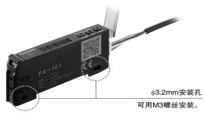

ûÓÐÅä¼þÒ²¿É×ÔÓɰ²×°
°²×°DINµ¼¹ìʱ£¬¿Éͨ¹ý±¾Ìå²àÃæµÄͨ¿×½øÐÐÖ±×°¡£Ö±×°Ê±£¬Ö»ÉèÖÃ1̨»ò°²×°ÖÁÔËת²¿ÉÏʱ£¬¿É׼ȷ½øÐа²×°¶ø²»Æ«ÒÆ¡£
ûÓÐÅä¼þÒ²¿É×ÔÓɰ²×°
