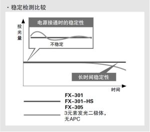

³¤ÆÚºÍ¶ÌÆÚµÄÎȶ¨¼ì²â [FX-301,FX-301-HS,FX-305]
¡°4 ÔªËØ·¢¹â¶þ¼«Ì塱×î´óÏ޶ȵØÒÖÖÆÁËͶ¹âÔª¼þµÄÀÏ»¯£¬¿ÉÈ·±£Îȶ¨µÄ·¢¹âÁ¿£¬´ËÍ⻹ȫÐÂÅ䱸ÁË¡°APC(Auto Power C4ontrol)µç·¡±¡£Í¨¹ý¶ÔͶ¹âÁ¿½øÐÐϸ΢¿ØÖÆ»¹¿ÉÒÖÖÆµçÔ´½ÓͨµÈÇé¿öϵı䶯£¬Òò´Ë¿É¼õÉÙÒÔÍùÎÞ·¨ÒÖÖÆµÄÖÜΧ»·¾³±ä»¯ÒýÆðµÄͶ¹âÁ¿²»Îȶ¨£¬´Ó¶øÎ¬³ÖÎȶ¨µÄ¼ì²â״̬¡£

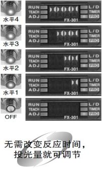

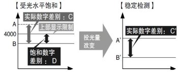

Ͷ¹âÁ¿¿Éµ÷½Ú¡¡[FX-301,FX-301-HS,FX-305]
½ü¾àÀë¼ì²â»ò¼ì²â͸Ã÷ÎïÌå»òСÐÍÎïÌåµÄÇé¿öÏ£¬Êܹâˮƽ±¥ºÍʱ£¬ÎÞÐè¸Ä±ä·´Ó¦Ê±¼ä£¬¼´¿Éµ÷½Ú´«¸ÐÆ÷µÄͶ¹âÁ¿£¬ÊµÏÖÎȶ¨µÄ¼ì²â¡£Ê¹ÓøÃÏÄÜ£¬¶ÔÓÚÒÔÍùÐè¸Ä±ä·´Ó¦Ê±¼ä¼°¹âÏ˲ÅÄܽøÐеļì²â£¬Ò²¿ÉÇáËɽøÐÐÉ趨¡£

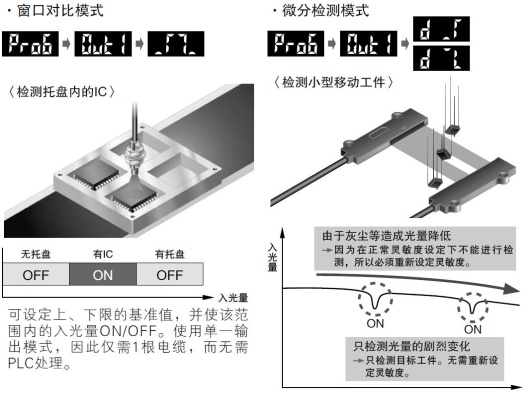

ͨ¹ýÐÂģʽ¼ò»¯ÏµÍ³¡¡[FX-305]
ÐÂÅ䱸ÁË´°¿Ú¶Ô±ÈģʽºÍ΢·Ö¼ì²âģʽ¡£ÒÔÍùͨ¹ý¶à¸ö´«¸ÐÆ÷½øÐеļì²â¼°ÄÑÒÔÉ趨»ù×¼ÖµµÄ¼ì²â¶¼¿ÉÇáËÉʵÏÖ¡£

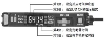

³õѧÕßÒàÄÜʹÓõÄMODE NAVI¡¡[ËùÓлúÐÍ]
ͨ¹ý6¸öָʾµÆÏÔʾ´«¸ÐÆ÷»ù±¾²Ù×÷ÏîÄ¿µÄMODE NAVI¡£Èç½ñ£¬ÇáËÉһƳ¼´¿ÉÈ·Èϵ±Ç°É趨µÄ²Ù×÷ģʽ£¬Òò´Ë¼´±ãÊdzõѧÕßÒà¿ÉÇáËɽøÐвÙ×÷¡£

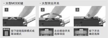

2¸ö¿ª¹Ø£¬²Ù×÷¼ò±ã¡¡[ËùÓлúÐÍ]
²Ù×÷¿ª¹Ø½öÓдóÐÍMODE°´Å¥ºÍ´óÐÍÍ»³ö¿ª¹Ø2¸ö¡£¿É°´ÕÕÓÒͼËùʾµÄ3¸ö²½ÖèÇáËɲÙ×÷¡£

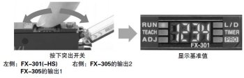

»ù×¼ÖµÈÝÒ×È·ÈÏ¡¡[FX-301,FX-301-HS,FX-305]
¼´Ê¹ÔÚRUNģʽ£¬Íƶ¯Î¢¶¯¿ª¹ØÀ´¶Ô»ù×¼Öµ½øÐÐÈ·ÈÏ¡£

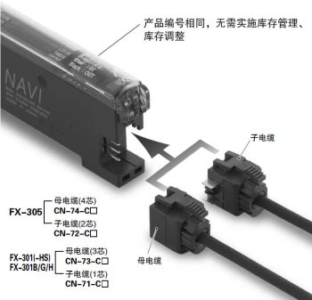

ʹÓõ¥´¥Ê½µçÀ½ÚÊ¡ÅäÏߺ͹¤Ê±¡¡[Á¬½ÓÆ÷ÐÍ]
1̨·Å´óÆ÷¼È¿ÉÓÃ×÷Ö÷»ú£¬Ò²¿ÉÓÃ×÷×Ó»ú·Å´óÆ÷±¾ÌåÎÞÖ÷»ú¡¢×Ó»úÖ®·Ö¡£½öÐèÇø·ÖʹÓÃĸµçÀºÍ×ÓµçÀ£¬¼´¿ÉÇø·ÖÖ÷»úºÍ×Ó»ú£¬Òò´Ë¿ÉÇáËɽøÐÐÁ¬½Ó¡£´ËÍ⣬Ҳ½ÚÊ¡ÁË·Å´óÆ÷µÄ¿â´æ¹ÜÀíµÈά»¤¹¤Ê±¡£
