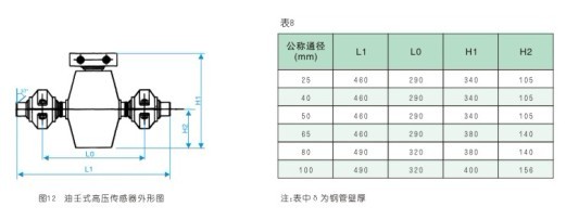

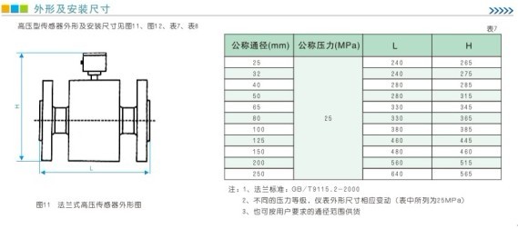

高压电磁流量传感器采用特殊衬里技术,抗高压,耐负压,专门用于地质,石油勘探,油田系统测量高压条件下的泥浆,水泥浆,高压注水等导电液体或液固两相介质体积流量的测量
◆技术性能参数:
★公称通径:DN25~DN250mm
★公称压力:6.3, 10, 16, 25, 42MPa
★精确度:示值的± 0.5% ,可选示值的± 0.3% 或±  0.2%
★衬里材料:聚氨酯 F46
★电极材料:SUS316, 哈氏合金B , 哈氏合金C,钛
★结构形式:一体型,分体型
★介质温度: -10 oC ~+160oC
★环境温度:-25oC ~+60oC
★介质电导率:≥5μS/cm
★防爆标志:Exmd ‖T4
★连接方式:法兰式,油壬式
