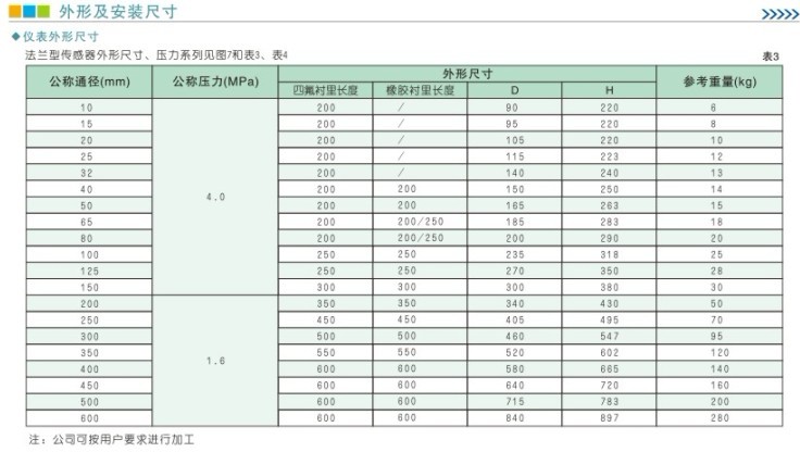

◆技术性能参数:
★公称通径:DN10~DN3000mm
★公称压力:0.6~4.0MPa(特殊压力可定制)
★精确度:示值的± 0.5% ,可选示值的± 0.3% 或±  0.2%

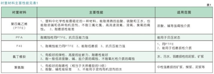

★衬里材料:聚四氟乙烯,PFA, F46,氯丁橡胶,高温橡胶

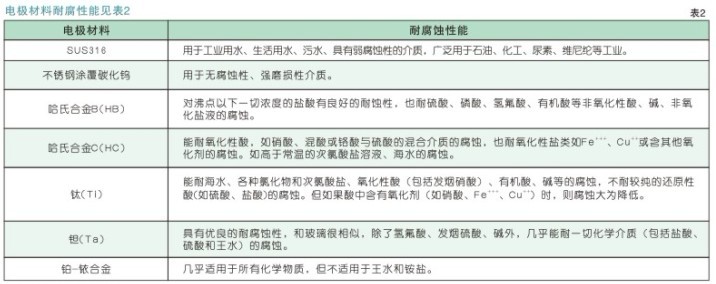

★电极形式:标准型,刮刀型,可更换型
★电极材料:SUS316,哈氏合金C,钛,钽,铂-铱,合金,不锈钢涂覆碳化钨
★介质温度:一体型:-20 oC ~+60oC
★分体型:氯丁橡胶衬里/聚氨酯衬里
                PTFE衬里/PFA衬里/F46衬里
★环境温度:-25oC ~+60oC
★环境湿度:5~100%RH(相对湿度)
★介质电导率:≥20μS/cm
★测量范围:1500:1流速设定<15m/s
★结构形式:一体型,分体型,沉浸型,防爆型
★防护等级:IP65,IP68可选
★防爆标志:Exmd ‖T4
★产品标准:JB/T9248-1999电磁流量计
