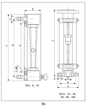

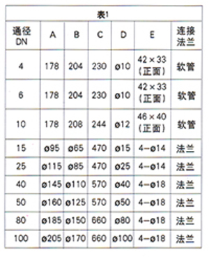

外形及安装尺寸

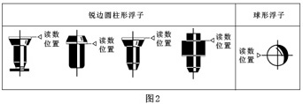

流量计中浮子读数位置按图2所示:

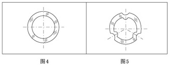

JG-LZB/LZB-( )F流量计的锥管为光滑内壁管(见图4),通径DN15以上的流量计,浮子通过导杆 上下移动,保持稳定;JG-LZJ/LZJ-( )F流量计锥管 内壁有三条导向凸筋,使浮子保持稳定(见图4)。通径DN10以下的流量计采用软管连接,配有 针形流量调节阀;通径DN15以上流量计采用法兰连接。

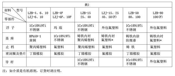

接触测量流体的零部件材质

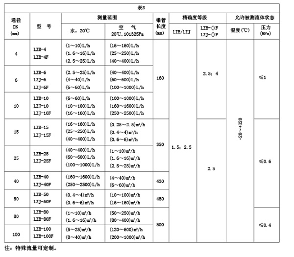

型号规格及技术参数
全不锈钢型
法兰、浮子、导杆、支承板及螺栓等均为不锈钢304(1Cr18Ni9Ti),型号为JG-LZB-( )B。
接液材质如需选用316,则型号为JG-LZB-( )Bo,需定做。
如需不锈钢内衬PTFE,则型号为JG-LZB-( )BF(或BoF),需定做。
全四氟型
基座、浮子、针阀采用聚四氟乙烯(PTTFE)。支承板、螺丝等采用不锈钢
