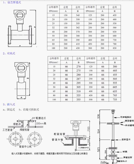

3¡¢²úÆ·ÌØµã
¡¤Õų̂ÒDZí½á¹¹¼á¹ÌÎ޿ɶ¯²¿¼þ£¬²åÈëʽ½á¹¹,²ðж·½±ã£»
¡¤¿ÉÑ¡ÓöàÖÖ·À¸¯¼°Ä͸ߵÍβÄÖÊ£¨Èç¹þÊϺϽð£¬îѵȣ©£»
¡¤Õû»ú¿É×ö³ÉÈ«ÃÜ·âÎÞËÀ½Ç£¨º¸½ÓÐÎʽ£©£¬ÎÞÈκÎй©µã£¬¿ÉÄÍ42MPa ¸ßѹ£»
¡¤ÒDZíÄÚÉè×Ô¼ì³ÌÐò£¬¹ÊÕÏÏÖÏóһĿÁËÈ»£»
¡¤´«¸ÐÆ÷²»Óë±»²â½éÖʽӴ¥,²»´æÔÚÁ㲿¼þÄ¥Ëð,ʹÓð²È«¿É¿¿£»
¡¤¿É¾ÍµØ²ÉÓøÉʽ±ê¶¨·½·¨£¬¼´²ÉÓÃíÀÂë¹ÒÖØ·¨¡£µ¥¼ü²Ù×÷¿ÉÍê³É±ê¶¨£»
¡¤¾ßÓжàÖÖ°²×°·½Ê½¹©Ñ¡Ôñ£¬ÈçÑ¡ÔñÔÚÏß²åÈëʽ£¬°²×°·ÑÓõͣ»
¡¤¾ßÓÐÒ»Ì廯ζȡ¢Ñ¹Á¦²¹³¥£¬Ö±½ÓÊä³öÖÊÁ¿»ò±ê·½£»
¡¤¾ßÓпÉѡСÐźÅÇгý¡¢·ÇÏßÐÔÐÞÕý¡¢Â˲¨Ê±¼ä¿ÉÑ¡Ôñ£»
¡¤ÄÜ׼ȷ²âÁ¿¸÷ÖÖ³£Î¡¢¸ßÎÂ500 ¶È¡¢µÍÎÂ-200 ¶È¹¤¿öÏÂµÄÆøÌå¡¢ÒºÌåÁ÷Á¿£»
¡¤¼ÆÁ¿×¼È·£¬¾«¶È¿É´ïµ½0.2%£»
¡¤Öظ´ÐԺã¬Ò»°ãΪ0.05%¡«0.08%£¬²âÁ¿¿ìËÙ£»
¡¤Ñ¹Á¦ËðʧС£¬½öΪ±ê×¼¿×°åµÄ1/2¡÷P ×óÓÒ£»
¡¤¿¹¸ÉÈÅ£¬¿¹ÔÓÖÊÄÜÁ¦ÌØÇ¿£»
¡¤¿É¸ù¾Ýʵ¼ÊÐèÒª¸ü»»×èÁ÷¼þ£¨°ÐƬ£©¶ø¸Ä±äÁ¿³Ì£»
¡¤µÍ¹¦ºÄµç³ØÏÖ³¡ÏÔʾ£¬ÄÜÔÚÏßÖ±¶Áʾֵ£¬ÏÔʾÆÁ¿Éͬʱ¶Áȡ˲ʱºÍÀÛ»ýÁ÷Á¿¼°°Ù·Ö±È°ôͼ£»
¡¤°²×°¼òµ¥·½±ã£¬¼«Ò×ά»¤£»
¡¤¶àÖÖÊä³öÐÎʽ£¬ÄÜÔ¶´«¸÷ÖÖ²ÎÊý£»
¡¤¿¹Õð¶¯ÐÔÇ¿£¬Ò»¶¨·¶Î§ÄڿɲâÂö¶¯Á÷¡£
