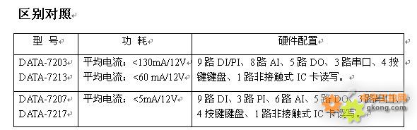

²úÆ·Ãû³Æ£º Ë®×ÊÔ´RTUÊý¾Ý²É¼¯Ä£¿é
ÐÍ ºÅ£º DATA-7217
 ÆÕͨÐÍ£º
DATA-7203 ÊýÂë¹ÜÏÔʾ
DATA-7213 Òº¾§ÏÔʾ
µÍ¹¦ºÄÐÍ£º
DATA-7207 ÊýÂë¹ÜÏÔʾ
DATA-7217 Òº¾§ÏÔʾ
