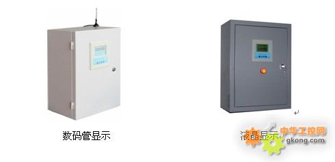

¸ÃÉ豸ÓÃÓÚË®Îñ²¿ÃÅ¼à¿Ø×Ô±¸¾®È¡Ë®¡¢¼à²âË®ÖÊ¡¢Ë®Á¿ºÍˮλ¡£ÓÃ;²»Í¬£¬¼à¿ØÉ豸µÄÅäÖò»Í¬¡£Ë®×ÊÔ´¼à¿ØÉ豸¼æÈݸ÷ÖÖ¼ÆÁ¿ÒDZíºÍ²âÁ¿±äËÍÆ÷£¬Ö§³Ö×Ô¶¯¿ØÖÆ¡¢Ô¶³Ì¿ØÖÆË®±Ã·§ÃÅ¡£Ö§³ÖIC¿¨ÊÛË®ºÍGPRSÔ¶³Ì³äÖµÊÛË®¡£
---¹¦ÄÜÌØµã---
¡ô ²É¼¯¸÷ÖÖÂö³å±íµÄÁ÷Á¿Êý¾Ý¡£
¡ô ²É¼¯Ë®Î»¡¢Ë®ÖʱäËÍÆ÷µÄ±ê×¼Ðźš£
¡ô ²É¼¯´®¿Ú¼ÆÁ¿¡¢²âÁ¿ÒDZíµÄÊý¾Ý¡£
¡ô ²É¼¯Ë®±Ã·§ÃÅ״̬£¬²É¼¯¹©µç״̬ºÍÏäÃÅ¿ª¹Ø×´Ì¬¡£
¡ô Êý¾Ý³¬ÏÞ»ò¹ÊÕÏ·¢Éúʱ£¬ÏÖ³¡±¨¾¯£¬Ö§³ÖÔ¶³Ì±¨¾¯¡£
¡ô ×Ô¶¯¿ØÖÆË®±Ã»ò·§ÃÅ£¬ÊµÏÖÔÊÐíȡˮ»ò½ûֹȡˮ¡£
¡ô Ô¶³Ì¿ØÖÆË®±Ã»ò·§ÃÅ£¬ÊµÏÖÔÊÐíȡˮ»ò½ûֹȡˮ¡£
¡ô Ö§³ÖIC¿¨ÊÛË®¡¢Ö§³ÖÔ¶³Ì³äֵʣÓàË®Á¿¡£
¡ô Ö§³ÖGPRS·½Ê½Í¨ÐÅ¡£
¡ô Ö§³ÖʹÓÃÓ¦¼±¿ª¹Ø¡£
¡ô ´æ´¢ÀúÊ·Êý¾Ý¡£
¡ô ÏÖ³¡¿ÉÏÔʾ²éѯ¼à²âÊý¾Ý¡¢¹¤×÷²ÎÊý¡£
¡ô ÅäÖñ¸ÓõçÔ´£¬Í£µçºó¿É¼ÌÐø¹¤×÷¡£
¡ô Ö§³Ö¶àÖÐÐÄ¼à¿Ø¡£
¡ô ͨ¹ýºÓ±±Ê¡µç×Ó²úÆ·¼à¶½¼ìÑéËù¼ìÑé¡£
¡ô ͨ¹ýÁ˹ú¼ÒË®Àû²¿Ë®×ÊÔ´¼à²âÊý¾Ý´«Êä¹æÔ¼£¨SZY206-2012£©¼ì²â¡£
¡ô Ö§³ÖɽÎ÷¡¢Õã½­¡¢ÁÉÄþµÈÐí¶àµØÇøË®×ÊÔ´¹ÜÀíͨÐÅЭÒéÒªÇó¡£
---¼¼ÊõÖ¸±ê---
¡ô       ²É¼¯Îó²î£ºÄ£ÄâÁ¿£º¡Ü0.5%£»Âö³åÁ¿£º¡Ü1¡ë¡£
¡ô ͨÐÅÎó²î£º¡Ü10-6¡£
¡ô ¹¤×÷»·¾³£ºÎ¶ȣº-40¡«+85¡æ£»Êª¶È£º¡Ü95%ÎÞÄý¶£»ÎÞ¸¯Ê´¡¢ÎÞ±¬Õ¨»·¾³¡£
¡ô ¹©µçµçÔ´£º220¡À20%VAC£»Ö§³Ö380VAC¡£
¡ô É豸¹¦ºÄ£ºÆÕͨÐÍ¡Ü8W £¬µÍ¹¦ºÄÐÍ¡Ü1W¡£
¡ô É豸½á¹¹£ºÊÒÄÚÐÍ¡¢ÊÒÍâÐÍ¡£
¡ô ÍâÐͳߴ磺480mm¡Á360mm¡Á200mm£»600mm¡Á450mm¡Á300mm»òÆäËü³ß´ç¿ÉÑ¡¡£
µÍ¹¦ºÄÐÍ£º
---²úÆ·ÐͺÅ---
DATA-6301   ÎÞÏÔʾ
DATA-6311   Òº¾§ÏÔʾ
---Ó¦Ó÷¶Î§---
¸Ã²úÆ·¼¯Êý¾Ý²É¼¯¡¢´«Êä¡¢´æ´¢¹¦ÄÜÓÚÒ»Ì壬²ÉÓõ͹¦ºÄÉè¼Æ£¬ÌرðÊÊÓÃÓÚÌ«ÑôÄܹ©µçµÄ¼à²âÏÖ³¡£¬¿É´ó´ó¼õÉÙÌ«ÑôÄܹ©µç³É±¾²¢½µµÍÊ©¹¤ÄѶȣ¬¹ã·ºÓ¦ÓÃÓÚÆøÏó¡¢Ë®ÎÄË®Àû¡¢µØÖʵÈÐÐÒµ¡£
---²úÆ·ÌØµã
1¡¢  Êý¾Ý²É¼¯¡¢´«ÊäÒ»Ì廯Éè¼Æ¡£
2¡¢  GPRSʵʱÔÚÏß¹¦ºÄµÍ£¬ÔÚÏ߯½¾ùµçÁ÷¡Ü10mA¡£
3¡¢  ¿ÉÑ¡ÅäË®×ÊÔ´¼à²âÊý¾Ý´«Êä¹æÔ¼¡¢Ë®Îļà²âÊý¾ÝͨÐŹæÔ¼µÈ¡£
4¡¢  Ö§³Ö¸÷¼Ò×é̬Èí¼þºÍÓû§×ÔÐпª·¢Èí¼þϵͳ¡£
---²úÆ·¹¦ÄÜ---
ͨÐŹ¦ÄÜ£ºÖ§³ÖGPRS¡¢¶ÌÏûÏ¢¡¢ÎÀÐǵȶàÖÖͨѶ·½Ê½£»Ö§³ÖÓë¶àÖÐÐĽøÐÐÊý¾ÝͨÐÅ£»Ö§³ÖʵʱÔÚÏß¡¢¶¨Ê±»½ÐÑÁ½ÖÖ¹¤×÷ģʽ¡£
²É¼¯¹¦ÄÜ£º²É¼¯Ë®Î»¡¢ÓêÁ¿±äËÍÆ÷µÄ±ê×¼Ðźţ»²É¼¯Á÷Á¿¼Æ¡¢Âö³å±íµÄÁ÷Á¿Êý¾Ý£»²É¼¯Ë®±Ã»ò·§ÃÅÔËÐÐ״̬¡¢É豸¹©µç״̬ºÍÏäÃÅ¿ª¹Ø×´Ì¬¡£
ͼƬץÅŦÄÜ£º¿ÉÍâ½Ó¹¤ÒµÕÕÏà»ú£¬½øÐÐͼƬץÅÄ¡£
¿ØÖƹ¦ÄÜ£ºÖ§³Ö×Ô¶¯¿ØÖÆ¡¢Ô¶³Ì¿ØÖÆË®±Ã¡¢·§ÃŵȿØÖÆÉ豸¡£
Ô¶³Ì¹ÜÀí¹¦ÄÜ£ºÖ§³ÖÔ¶³Ì²ÎÊýÉèÖᢳÌÐòÉý¼¶¡£
±¨¾¯¹¦ÄÜ£º¼à²âÊý¾ÝÔ½ÏÞ£¬Á¢¼´Éϱ¨¸æ¾¯ÐÅÏ¢¡£
´æ´¢¹¦ÄÜ£º±¾»úÑ­»·´æ´¢¼à²âÊý¾Ý£¬µôµç²»¶ªÊ§¡£
---¼¼ÊõÖ¸±ê---
Ó²¼þÅäÖãº6·PI¡¢4·DI¡¢4·AI ¡¢3·DO¡¢2·´®¿Ú¡£
´æ´¢ÈÝÁ¿£º4M¡£
¹©µçµçÔ´£º10V¡«30V DC¡£
¹¦    ºÄ£º´ý»úµçÁ÷£º£¼0.1mA/12V£»
ÔÚÏßµçÁ÷£º¡Ü6mA/12V£»
·¢Ë͵çÁ÷£º¡Ü60mA/12V£»
ʵʱÔÚÏ߯½¾ùµçÁ÷£º¡Ü10mA/12V¡£
¹¤×÷»·¾³£ºÎ¶ȣº-40¡«+85¡æ£»Êª¶È£º¡Ü95%¡£
°²×°·½Ê½£ºµ¼¹ìʽ¡£
ÍâÐγߴ磺145x100x65mm¡£
