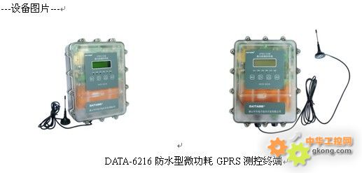

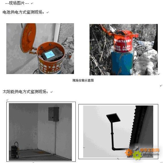

µØÏÂˮλ¼à²âϵͳ²âµã·Ö²¼¹ã£¬ÇÒ´ó¶à»·¾³¶ñÁÓ£¬¾ßÓÐÎÞµçÔ´¡¢²»Ò˲¼ÏßµÈÌØµã£¬ÌÆÉ½Æ½Éýµç×Ó¼¼Êõ¿ª·¢ÓÐÏÞ¹«Ë¾Éú²úµÄ DATA-6216·ÀË®ÐÍ΢¹¦ºÄGPRS²â¿ØÖÕ¶Ë£¬Æ½¾ù¹¤×÷µçÁ÷<10mA£¬¹¦ºÄµÍ£¬Ìå»ýС£¬¼È¿É²ÉÓÃµç³Ø×鹩µç·½Ê½£¬Ò²¿É²ÉÓÃÌ«ÑôÄܹ©µç·½Ê½¡£
---É豸ͼƬ---
    ---²úÆ·¹¦ÄÜ---
      ͨÐŹ¦ÄÜ£ºÖ§³ÖGPRS¡¢¶ÌÏûÏ¢Á½ÖÖͨѶ·½Ê½£»Ö§³ÖÓë¶àÖÐÐĽøÐÐÊý¾ÝͨÐÅ£»Ö§³Ö¶¨Ê±»½ÐÑ¡¢ÊµÊ±ÔÚÏßÁ½ÖÖ¹¤×÷ģʽ¡£
      ²É¼¯¹¦ÄÜ£º²É¼¯Ñ¹Á¦¡¢Ë®Î»±äËÍÆ÷µÄ±ê×¼Ðźţ»²É¼¯Á÷Á¿¼Æ¡¢Âö³å±íµÄÁ÷Á¿Êý¾Ý£»²É¼¯ÆäËüÏÖ³¡Ðźš£
      ¶ÔÍ⹩µç¹¦ÄÜ£º¿É¶ÔÍâÌṩ5V¡¢12VÖ±Á÷µçÔ´£¬Îª±äËÍÆ÷¹©µç¡£
      Ô¶³Ì¹ÜÀí¹¦ÄÜ£ºÖ§³ÖÔ¶³Ì²ÎÊýÉèÖᢳÌÐòÉý¼¶¡£
      ±¨¾¯¹¦ÄÜ£º¼à²âÊý¾ÝÔ½ÏÞ£¬Á¢¼´Éϱ¨¸æ¾¯ÐÅÏ¢¡£
      ´æ´¢¹¦ÄÜ£º±¾»úÑ­»·´æ´¢¼à²âÊý¾Ý£¬µôµç²»¶ªÊ§¡£
---²úÆ·ÌØµã---
      ¡ô Êý¾Ý²É¼¯¡¢´«ÊäÒ»Ì廯Éè¼Æ¡£
      ¡ô Ö§³Öµç³Ø¡¢Ì«ÑôÄÜ¡¢ÊеçµÈ·½Ê½¹©µç¡£
      ¡ô IP68·À»¤µÈ¼¶£¬·ÀË®¡¢·À³±¡¢·À½þÅÝ¡£
      ¡ô Ö§³Ö¸÷¼Ò×é̬Èí¼þºÍÓû§×ÔÐпª·¢Èí¼þϵͳ¡£
---¼¼Êõ²ÎÊý---
      Ó²¼þÅäÖãº6·DI/PI¡¢2·AI¡¢1·´®¿Ú¡£
      ´æ´¢ÈÝÁ¿£º4M¡£
      ¹©µçµçÔ´£º10V¡«28V DC¡£
      µç³ØÈÝÁ¿£º13.6AH/14.4V¡£
      µç³ØÊÙÃü£º1¡«5Ä꣨ÓëÊý¾Ý·¢ËÍÆµÂÊÓйأ©¡£
      ¹¦      ºÄ£ºÐÝÃßµçÁ÷¡Ü50uA/14.4V£»
                     ²É¼¯µçÁ÷¡Ü5mA/14.4V£»
                     ·¢ËÍÆ½¾ùµçÁ÷¡Ü10mA/14.4V¡£
      ¹¤×÷»·¾³£ºÎ¶ȣº-40¡«+85¡æ£»Êª¶È£º¡Ü95%¡£
      ·À»¤µÈ¼¶£ºIP68£¬·ÀË®¡¢·À³±¡¢·À½þÅÝ¡£
      °²×°·½Ê½£º±Ú¹Òʽ¡£
      ÍâÐγߴ磺229x179x69mm¡£

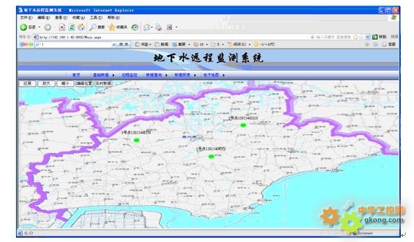

 ¸ÃÈí¼þÊǵØÏÂË®¼à²âϵͳרÓÃÈí¼þ£¬²ÉÓÃB/S½á¹¹£¬ÓÉϵͳ¹ÜÀíÔ±¸ºÔð¹ÜÀí£¬Áìµ¼Õß»òÆäËü¹¤×÷ÈËÔ±¾­ÊÚȨºó¿ÉÔÚ×Ô¼ºµÄ¼ÆËã»úÉÏͨ¹ý¾ÖÓòÍø·ÃÎÊ·þÎñÆ÷£¬¿É½øÐÐȨÀû·¶Î§ÄڵIJÙ×÷¡£Èç¹ûÐèÒª£¬¸ÃÈí¼þ¿ÉÒÔÔÚINTERNET¹«ÍøÉÏ·¢²¼£¬±»ÊÚȨÕßÔÚÈκεط½µÄ¼ÆËã»úÉ϶¼¿ÉÒÔͨ¹ýINTERNET¹«Íø·ÃÎʺͲÙ×÷¸Ãϵͳ¡£
      ¸ÃÈí¼þ²ÉÓÃÄ£¿é½á¹¹£¬Ö÷Òª°üÀ¨Á½´óÄ£¿é£ºÒ»¸öÊÇÈË»ú½çÃæ¡¢ÁíÒ»¸öÊÇͨѶǰÖûú¡£Ã¿¸öÄ£¿éÓÖÓÉÈô¸ÉСģ¿é×é³É¡£Í¨Ñ¶Ç°ÖûúÈí¼þÖ÷Òª¸ºÔð¼à¿ØÖÐÐÄÓëÏÖ³¡É豸µÄͨÐÅ£¬Ëü¾ßÓÐÇ¿´óµÄ¼æÈÝÐÔ£¬¿ÉÖ§³ÖÈκγ§¼ÒÉú²úµÄGPRS¡¢CDMA¡¢MODEM¡¢RS485µÈͨÐŲúÆ·£¬Ö§³Ö¶àÖÖͨÐÅ·½Ê½¹²´æÒ»¸öϵͳ¡£ÈË»ú½çÃæ°üÀ¨»ù´¡Êý¾Ý¹ÜÀí¡¢Ô¶³Ì²Ù×÷¡¢È˹¤Â¼Èë¡¢Êý¾Ý²éѯ¡¢Êý¾Ý±¨±í¡¢Êý¾Ý·ÖÎö¡¢µØÍ¼¹ÜÀíµÈ¶àÏîÄÚÈÝ£¬¿É¸ù¾Ý²»Í¬¿Í»§µÄ²»Í¬ÐèÇóÉè¼Æ×éºÏ³É¸öÐÔ»¯µÄ¼à¿ØÓë¹ÜÀíϵͳÈí¼þ¡£
¡ôÈí¼þÖ÷½çÃæ
¿ª»ú½çÃæÏÔʾµØÍ¼£¬µØÍ¼ÉÏÿ¸öµØÏÂË®¼à²âµãµÄλÖÃÒÔÔ²µãÏÔʾ£¬ºìÉ«´ú±í¹ÊÕÏ£¬ÂÌÉ«´ú±íÕý³££¬Êó±ê·ÅÖÃÔ²µãλÖÃʱ£¬ÏÔʾ¸Ã²âµãµÄˮλ¡¢Ë®ÎµÈÊý¾Ý¡£
¡ô     »ù´¡Êý¾Ý
»ù´¡ÐÅϢΪÓû§ÌîдµÄ¼à²âµãµÄÐÅÏ¢£¬°üÀ¨³ÇÊÐÐÅÏ¢£¬ÇøÏØÐÅÏ¢£¬µ¥Î»ÐÅÏ¢£¬µ½Ã¿Ò»¸ö¼à²âµãµÄÐÅÏ¢£¬¿ÉÔÚ²âµãÐÅÏ¢ÀïÃæÉÏ´«Í¼Ïñ£¬×÷Ϊ¶Ô¸Ã¼à²âµãÖÜΧ»·¾³µÄ±¸·Ý¡£
¡ôÔ¶³Ì¼à¿Ø
µã»÷¡°Ô¶³Ì²Ù×÷¡±°´Å¥£¬¿É½øÈëµ½¼à²âµãµÄÏêϸ½çÃæ²é¿´¸Ã²âµãµÄÏêϸÊý¾Ý¡£
¡ô     Êý¾Ý±¨±í

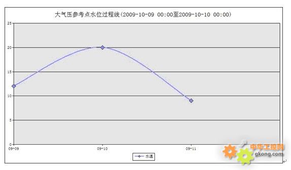

Óû§¿ÉÒÔ¸ù¾Ýʵ¼ÊÇé¿öÉú³ÉÈÕ±¨±í¡¢Ô±¨±í¡¢Ä걨±íÒÔ¼°ÈÎÒâʱ¼ä¶ÎµÄˮλ¼°Î¶ÈÇúÏß¡£
