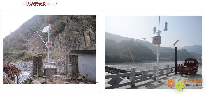

    ÓêÁ¿¼à²âϵͳ²âµã·Ö²¼¹ã£¬ÇÒ´ó¶à»·¾³¶ñÁÓ£¬¾ßÓÐÎÞµçÔ´¡¢²»Ò˲¼ÏßµÈÌØµã£¬ÌÆÉ½Æ½Éýµç×Ó¼¼Êõ¿ª·¢ÓÐÏÞ¹«Ë¾Éú²úµÄ DATA-6311µÍ¹¦ºÄË®ÎÄÒ£²âÖÕ¶Ë»ú£¬Æ½¾ù¹¤×÷µçÁ÷<10mA£¬¹¦ºÄµÍ£¬Ìå»ýС£¬ÌرðÊÊÓÃÓÚÓêÁ¿¼à²âϵͳ̫ÑôÄܹ©µç·½Ê½µÄÏÖ³¡Ó¦Ó㬿ɴó´ó½µµÍÌ«ÑôÄܹ©µç³É±¾²¢½µµÍÊ©¹¤ÄѶȡ£

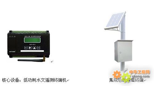

µÍ¹¦ºÄË®ÎÄÒ£²âÖÕ¶Ë»ú¼¯Êý¾Ý²É¼¯¡¢¿ØÖÆ¡¢GPRSÎÞÏßÔ¶³ÌͨÐŵȹ¦ÄÜÓÚÒ»Ì壬¿É½ÓÈëÓêÁ¿¼Æ¡¢Ë®Î»¼Æ¡¢ÕÕÏà»úµÈ¸÷ÖÖÖÇÄÜÒDZíºÍ±äËÍÆ÷£¬·ûºÏÖлªÈËÃñ¹²ºÍ¹úË®ÀûÐÐÒµ±ê×¼£¨SL 427-2008£©¡¢¡¶Ë®ÇéÐÅÏ¢±àÂë¡·¡¢¡¶Ë®ÎIJâÊÔ´úÂë±àÖÆµ¼Ôò¡·£¬Îª¼°Ê±¡¢×¼È·¡¢ÓÐЧµØ´«ÊäʵʱˮÇéÐÅÏ¢£¬¸üºÃµØÎª·ÀÑ´¿¹ºµ¡¢Ë®×ÊÔ´¹ÜÀíºÍ¹úÃñ¾­¼Ã½¨Éè·þÎñ×ö³öÖØÒª¹±Ï×

Ó²¼þÅäÖãº6·PI¡¢4·DI¡¢4·AI¡¢3·DO¡¢2·´®¿Ú¡£
´æ´¢ÈÝÁ¿£º4M¡£
¹©µçµçÔ´£º10V¡«30V DC¡£
¹¦    ºÄ£º´ý»úµçÁ÷£¼0.1mA/12V£»
ÔÚÏßµçÁ÷¡Ü6mA/12V£»
·¢Ë͵çÁ÷¡Ü60mA/12V£»
ʵʱÔÚÏ߯½¾ùµçÁ÷¡Ü10mA/12V¡£
¹¤×÷»·¾³£ºÎ¶ȣº-40¡«+85¡æ£»Êª¶È£º¡Ü95%¡£
°²×°·½Ê½£ºµ¼¹ìʽ¡£
ÍâÐγߴ磺145x100x65mm¡£
