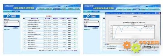

Ë®×ÊԴȡˮ¼ÆÁ¿ÔÚÏß¼à¿Ø¼¼ÊõÊÇÕë¶ÔĿǰˮ×ÊԴȡˮ¹ý³Ì´æÔڵĸ÷ÖÖ¼ÆÁ¿×¼È·ÎÊÌ⣬½«²ÉÓÃÖÇÄÜË®±í¡¢µç´ÅÁ÷Á¿¼Æ¡¢³¬Éù²¨Á÷Á¿¼ÆµÈ¸÷ÖÖÖÇÄܼÆÁ¿ÒÇ±í£¬½áºÏ¼ÆËã»ú¡¢ÍøÂçͨÐźʹ«¸Ð¿ª·¢µÄ¼¯³É¼¼Êõ£¬¶ÔȡˮÓû§ÊµÊ©Ë®Á¿×Ô¶¯¼à¿Ø¡£¸Ã¼¼ÊõʵÏÖÁËʵʱÔÚÏß¼à²â¡¢Êý¾Ýͳ¼ÆÓë²éѯ¡¢È¡Ë®¼Æ»®¹ÜÀíÓë¿ØÖÆ£¬´Ó¶øÎªÂäʵ×îÑϸñµÄË®×ÊÔ´¹ÜÀíÖÆ¶ÈÌṩ¼¼ÊõÖ§³Å£¬´Ù½øË®×ÊÔ´¿É³ÖÐøÀûÓúͽÚÔ¼ÓÃË®¡£

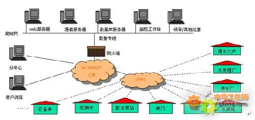

¡ô ¼à¿ØÖÐÐÄ£º
   Ö÷ÒªÓ²¼þ£º·þÎñÆ÷¡¢Êý¾ÝרÏß¡¢Â·ÓÉÆ÷µÈ¡£
   Ö÷ÒªÈí¼þ£º²Ù×÷ϵͳÈí¼þ¡¢Êý¾Ý¿âÈí¼þ¡¢×Ô±¸¾®È¡Ë®Ô¶³Ìʵʱ¼à¿ØÏµÍ³Èí¼þ¡¢·À»ðǽÈí¼þ¡£
    ¡ô ͨÐÅÍøÂ磺ÖйúÒÆ¶¯¹«Ë¾GPRSÎÞÏßÍøÂç¡£
    ¡ô ÖÕ¶ËÉ豸£ºË®×ÊÔ´²â¿ØÖÕ¶Ë¡¢ÎÞÏß³­±íÆ÷¡£
    ¡ô ²âÁ¿É豸£ºË®±í¡¢Á÷Á¿¼Æ¡¢Ë®Î»¼Æ¡¢ÓêÁ¿¼Æ¡¢Ë®ÖʼƵȡ£

¡ô ±»ÊÚȨÓû§¿ÉÔÚÍøÂçÉϲéѯˮÁ¿¡¢Ë®ÖÊ¡¢É豸״̬¡¢¹©µç״̬µÈÊý¾Ý¡£

¡ô ϵͳ֧³Ö¼à²âÊý¾Ý¡¢±¨¾¯Êý¾Ý¡¢²Ù×÷Êý¾ÝµÄ¼Ç¼¡¢Í³¼Æ¡¢·ÖÎö¡¢¶Ô±È¡¢Êä³ö¡¢´òÓ¡¡£
¡ô ϵͳ֧³ÖÉú³ÉÀúÊ·Êý¾ÝÇúÏß¡£
¡ô ²â¿ØÖÕ¶ËÖ§³Ö¶à¸ö¼à¿ØÖÐÐļà²â¡£
¡ô ϵͳ²ÉÓÃGPRSÎÞÏßͨÐÅ·½Ê½£¬Ö§³ÖÆäËüͨÐÅ·½Ê½¡£
¡ô ϵͳ֧³ÖUDP¡¢TCP/IPͨÐÅЭÒé¡£
