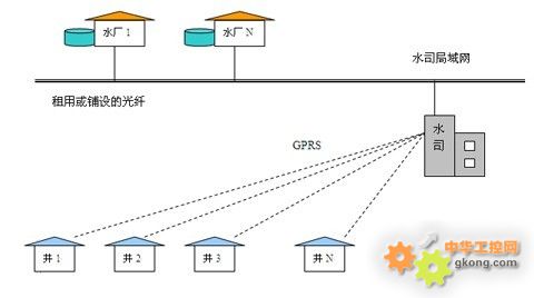

 Ë®Ô´¾®Ô¶³Ì²â¿ØÏµÍ³ÊÇˮ˾Éú²úµ÷¶È¹ÜÀíϵͳµÄÒ»¸ö×Óϵͳ£¬Ö÷ÒªÓÉˮ˾µ÷¶ÈÖÐÐÄ¡¢Ë®³§¼à¿ØÖÐÐÄ¡¢Í¨ÐÅÆ½Ì¨¡¢±Ã·¿²â¿ØÉ豸×é³É¡£
---ͨÐÅÆ½Ì¨---
ˮ˾µ÷¶ÈÖÐÐÄ¡¢¸÷Ë®³§¡¢¸÷Ö°Äܲ¿ÃÅÖ®¼äÊý¾ÝͨÐÅÔÚ¾ÖÓòÍøÄÚÍê³É£»Ë®³§Óëµ÷¶ÈÖÐÐÄÖ®¼äÒ»°ã×âÓûòÆÌÉè¹âÏË£»Ë®Ô´¾®Óëˮ˾µ÷¶ÈÖÐÐÄÖ®¼ä²ÉÓÃGPRSÎÞÏßͨÐÅ¡£

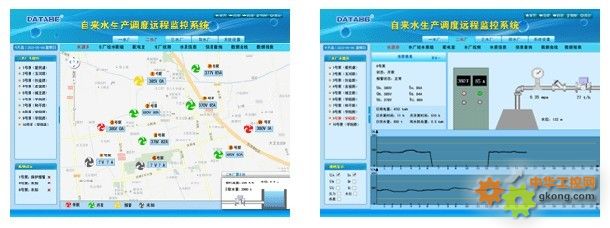

¡ô ²É¼¯Ë®¾®Ë®Î»¡¢³ö¿ÚѹÁ¦¡¢³öË®Á÷Á¿¡¢·§ÃÅ¿ª¶È¡¢°²·À±¨¾¯µÈÐÅÏ¢¡£
¡ô ²É¼¯Ë®±ÃÆôͣ״̬¡¢ÔËÐÐʱ¼ä¡¢¹¤×÷µçÁ÷¡¢¹¤×÷µçѹ¡¢µçÄܵȵç²ÎÊý¡£
¡ô Ö§³ÖË®±ÃÆô¶¯¹ñÊÖ¶¯¿ØÖÆ¡¢×Ô¶¯¿ØÖÆ¡¢Ô¶³Ì¿ØÖÆË®±ÃµÄÆôÍ££¬¿ØÖÆÄ£Ê½¿Éת»»¡£
¡ô µçÁ÷¹ý´ó¡¢È±Ïࡢˮλ¹ýµÍ¡¢¿ØÖƹñ±£»¤¡¢¾®·¿Í£µç¡¢ÏÐÈ˽øÈëµÈ×´¿ö·¢Éúʱ£¬Á¢¼´Éϱ¨¸æ¾¯ÐÅÏ¢¡£
¡ô Ö§³ÖGPRS¡¢¶ÌÏûÏ¢µÈÎÞÏßͨÐÅ·½Ê½¡£
¡ô ´æ´¢¡¢ÏÔʾ¡¢²éѯ¾®·¿¼à²âÊý¾Ý¼°¹¤×÷²ÎÊý¡£
¡ô Ö§³Ö¾ÍµØ¡¢Ô¶³ÌÉ豸ά»¤¡£
---Ë®³§¼à¿ØÖÐÐÄÖ÷Òª¹¦ÄÜ---
¡ô Ô¶³Ì¼à²âËùϽˮԴ¾®µÄ¹¤×÷Çé¿ö¡¢°²·ÀÇé¿ö£¬Ô¶³Ì¿ØÖÆËùϽˮԴ¾®Ë®±ÃµÄÆôÍ£¡£
¡ô ÔÚÏß¼à²âË®³§ÄÚ¼Óѹ±ÃµÈÉ豸µÄ¹¤×÷Çé¿ö£¬¿ØÖƼÓѹ±ÃµÈÉ豸µÄÆôÍ£¡£
¡ô ÔÚÏß¼à²âË®³§ÄÚË®³ØË®Î»£»½ø³§Ô­Ë®Á÷Á¿£»³ö³§ÇåË®Á÷Á¿ºÍѹÁ¦¡£
¡ô ÔÚÏß¼à²â³ö³§Ë®µÄ×Ƕȡ¢PHÖµ¡¢ÓàÂȵÈË®ÖÊÖ¸±ê¡£
¡ô ÔÚÏß¼àÊÓË®³§´óÃÅ¡¢ÖÆË®³µ¼äµÈÖØÒª²¿Î»µÄͼÏñ¡£
¡ô Éú³É¸÷ÖÖ±¨±í£¬ÏÔʾ¸÷ÖÖÊý¾ÝÇúÏß¡£
---ˮ˾µ÷¶ÈÖÐÐÄ---
ˮ˾µ÷¶ÈÖÐÐĿɼà²âÕû¸ö³ÇÊй©Ë®¹ÜÍøµÄѹÁ¦¼°Á÷Á¿£»¼à²âˮ˾ËùÓÐˮԴ¾®¡¢Ë®³§¡¢¼Óѹ±ÃÕ¾É豸µÄ¹¤×÷Çé¿ö£»´æ´¢¡¢²éѯËùÓмà²â¼°²Ù×÷ÐÅÏ¢£»Ö¸»ÓË®³§¿ÆÑ§¹©Ë®¡£
